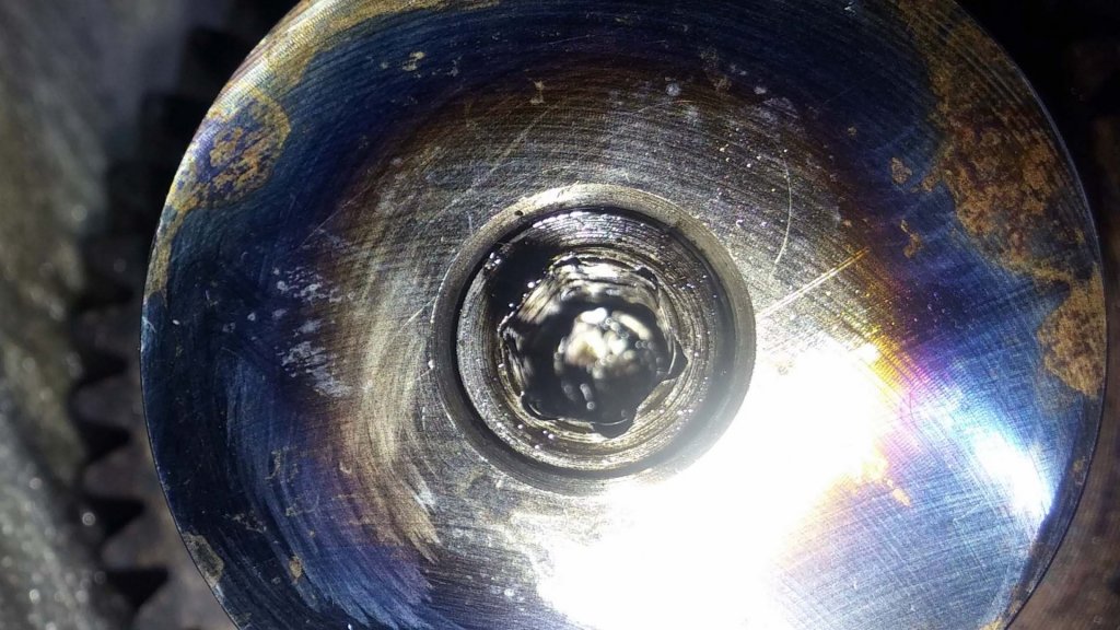

ecobuda Opublikowano 26 Października 2017 Opublikowano 26 Października 2017 Piotrek, widziałeś fotkę modyfikacji pompy wrzuconą na forum przez futurum?Wysłane z mojego HTC Desire 825 przy użyciu Tapatalka
piotrsob1 Opublikowano 26 Października 2017 Opublikowano 26 Października 2017 45 minut temu, ecobuda napisał: Piotrek, widziałeś fotkę modyfikacji pompy wrzuconą na forum przez futurum? Wysłane z mojego HTC Desire 825 przy użyciu Tapatalka Nie widziałem ...
ecobuda Opublikowano 26 Października 2017 Opublikowano 26 Października 2017 No to patrzWysłane z mojego HTC Desire 825 przy użyciu Tapatalka
piotrsob1 Opublikowano 27 Października 2017 Opublikowano 27 Października 2017 No jak ktoś auto oddał na naprawę nie do mechanika tylko do spawacza to takie są efekty Tylko że ja na zdjęciu widzę modyfikacje gniazda wałka wyrównoważającego , domyślam się że dotyczyła ona też sześciokątnego zabieraka, ale pompy oleju to chyba nie Chyba że zabierak którego tu nie widać jest też przyspawany drugim końcem do pompy oleju
Pawelkiwi Opublikowano 28 Października 2017 Opublikowano 28 Października 2017 Tydzień temu. Tutaj jeden z wałków zdjęty z samochodu klienta. Imbus był ok. Wałek jeszcze nosił znaki flamastrem, oznaczony nazwiskiem, nie będę cytował. Ktoś wykonał rzeźbę i to okrutną. To mogło się posypać w każdym momencie. A klient zapłacił za tą super prowizorkę. Dobrze że klient kazał po zakupie auta sprawdzić stan tego coś.
piotrsob1 Opublikowano 29 Października 2017 Opublikowano 29 Października 2017 (edytowane) Jak się dłużej przyglądam to kształt podobny do torx-a . I w tym siedział normalny sześciokąt ? Edytowane 29 Października 2017 przez piotrsob1
