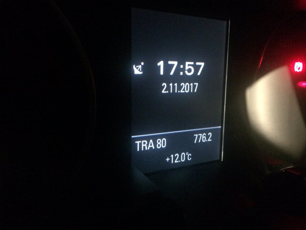

Witam
od kilku dni na wyswietlaczu w miejscu gdzie zawsze był wyświetlany przebieg pojawił się napis TRA 80 lub TRA 40,50 po jakimś czasie znika od momentu odpalenia i wszystko wraca do normy
Co to takiego?
Akumulator nie był odłączany? Podejrzewam, że aktywny jest "Transport mode" - do wyłączenia VCDSem. Czy działają Ci np. wycieraczki?
Akumulator był wielokrotnie wcześniej odpinany. Ale nie w ostatnich dwuch tygodniach. Wszystko mi działa po za małym wyjątkiem. Mmi dopiero się da włączyć po uruchomieniu silnika a nie zapłonu jak było wcześniej. Prawdopodobnie te dwie sprawy „TRA i MMI” wystąpiły w tym samym czasie.
Gdzie to wyłączyć vcdsem?
Edytowane przez czwura
W głównym menu programu wybierasz "Applications" a tam masz kilka opcji między innymi "Activate Transport Mode" i "De-activate...."
Po tym sprawdź, czy wszystko wróci do normy.
Ok wyłączone dziękuje.
