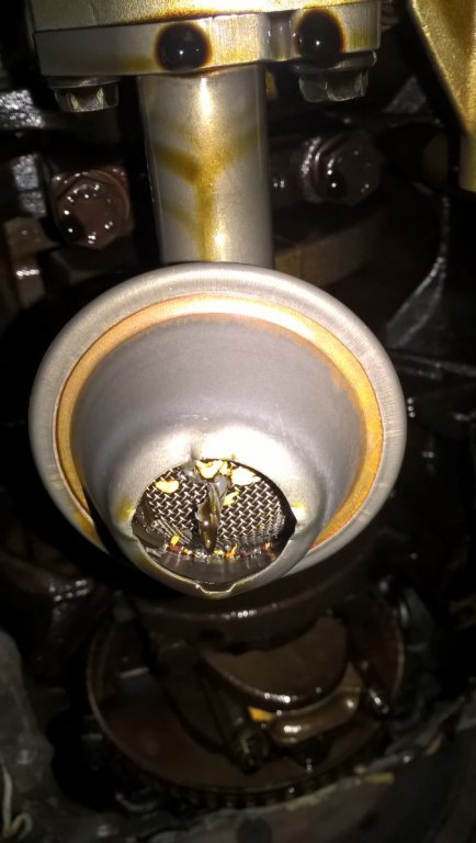

Wrzucam Ci zdjęcie jak wyglądał mój smok. Łatwo nie było pozbyć się tych brudów, więc wątpię żeby metodą bezinwazyjną się udało.

Nie ma żadnych półśrodków w tej kwestii. U kolegi na zdjęciu to pikuś w porównaniu do tego co było u mnie, praktycznie cały smok zalepiony twardym nagarem. Odżałuj te 400-500 zł i będziesz miał z głowy czyszczenie michy z wymianą oleju. Jeśli zapala się kontrolka ciśnienia oleju to smok jest już nieźle zabity mułem. Przerabiane 2 razy :D
Pal licho o koszta. Chodzi o ograniczenie zostawiania samochodu u mechaników :> Widziałem właśnie w starszym wątku zdjęcie pokrywy zaworów pokrytej szlamem. U mnie czegoś takiego nie było - "jedynie" przypalony osad. Ślizgi napinacza też całe. Jak będę miał możliwość sprawdzę ciśnienie oleju - jak będzie w normie to nic nie ruszam, a jak nie to się będę zastanawiać. Nie chce w samochodzie robić czegoś czego nie zrobię sam, tym bardziej jeśli może się to okazać niepotrzebne.
Co do metody "bezinwazyjnej". Nie chodziło mi o to, żeby uzyskać ten sam efekt bez ściągnia miski. Rozchodzi się bardziej o to, czy takie coś ma szanse doraźnie pomóc zanim smok jest zabity na amen. I tak będę cisnąć płukanki LM co zmianę oleju, zastanawiałem się, żeby jeszcze dorzucić zalanie miski ropą właśnie w celu lepszego ruszenia syfu w misce i na smoku.
