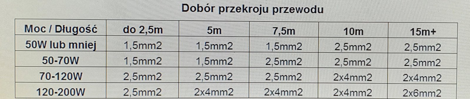

Kierując się poniższą tabelą możesz zobaczyć jakiego przekroju powinny być kable w stosunku do mocy głośników.

O widzisz. Wielkie dzięki za info. Czyli jednoznacznie trzeba by cała elektryke głośników zmieniać. Dużo roboty. Zostaje alternatywa dorzucić do bose oddzielnego suba ze wzmakiem i sprawdzić jak to sie spisze :).
