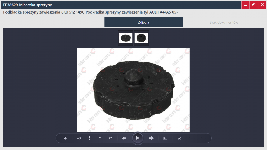

DanielM Opublikowano 23 Grudnia 2017 Opublikowano 23 Grudnia 2017 Podkładki mają różną wysokość w zależności od rodzaju zawieszenia ? (1ba, 1be, 1bv) czy bez względu na zawieszenie były takie same? Po katalogu IC mam tylko jeden rodzaj FE38629

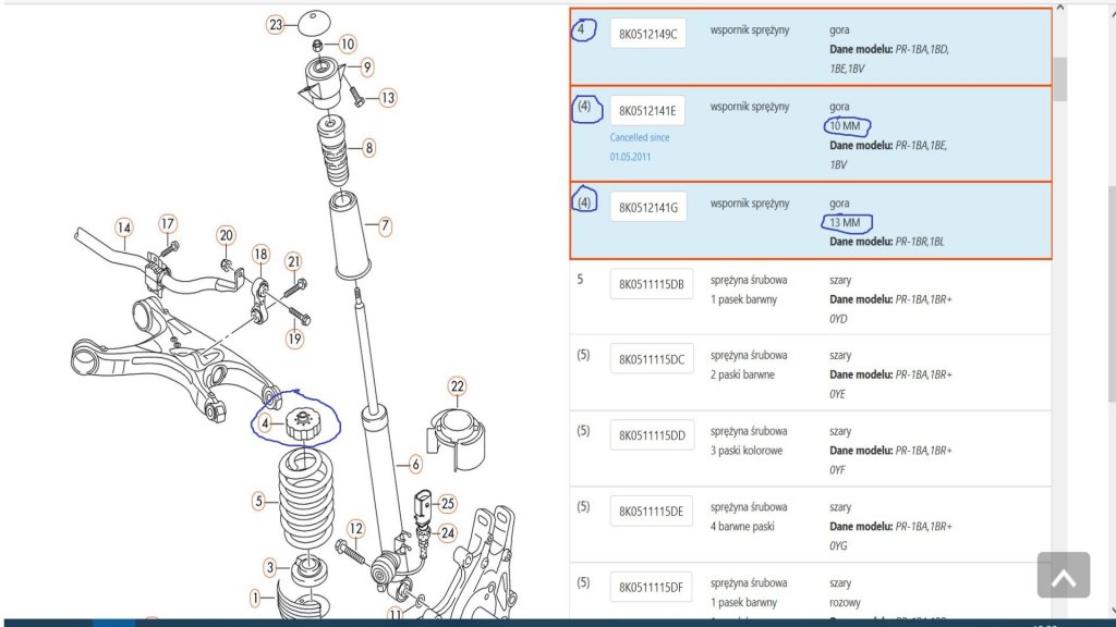

Pucek Opublikowano 8 Stycznia 2018 Opublikowano 8 Stycznia 2018 (edytowane) Koledzy, są różne wysokości, przechodziłem z 1ba i moje gumy mają 20mm, jak widzicie na załączonym obrazku są też 13 i 10mm Swoją drogą, muszę porównać jeszcze gumy w b7 bo wydaje mi się że są takie same wyglądowo a może będą niższe. Edytowane 8 Stycznia 2018 przez Pucek

DanielM Opublikowano 2 Marca 2018 Autor Opublikowano 2 Marca 2018 Zamówiłem, sprawidziłem i niestety rysunek mija się z rzeczywistością, 8k0512141 E i G to nakładki na gumę (czarne i zielone) w zestawie i tak bazowo jest 8k0512141C który jest najniższą opcją.
damian6158 Opublikowano 31 Marca 2018 Opublikowano 31 Marca 2018 @DanielM czyli są takie same czy nie, które są najniższe?
DanielM Opublikowano 1 Kwietnia 2018 Autor Opublikowano 1 Kwietnia 2018 8k0512141C gumowa podkładka występuje u każdego, dodatkowo są montowane "plastikowe nakładki" o nr np 8k0512141 E i G, mocując je na gumę możesz zwiększyć prześwit tak wygląda 8k0512141 E tylnej osi.
