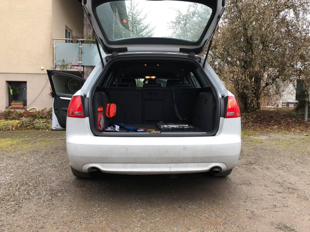

Kupiłem 2 tygodnie temu Audi A4 B7 S-line wszystko pięknie chodzi ale na fisie czasem mi wyrzuca błąd od żarówki z tyłu po włączeniu kierunku w lewo błąd sam się kasuje.
Dodam jeszcze że w lewej lampie żarówka świeci słabiej ( Oczywiście mowa o światłach pozycyjnych)  Wszystkie żarówki świecą bez problemu bo 20 minut temu właśnie ściągałem lampy i wymieniałem żarówki na P21W.

W sumie napiszę tutaj, dzis rozebrałem lampe i po przeczyszczeniu papierem styków w lampie i podłączeniu lampa wróciła do żywych ale po jej zamontowaniu znów spadło napięcie...
Poruszałem kabelkami przy kostce i to jest winowajca byc moze gdzieś w okolicach kostki sa kable uszkodzone, i moje pytanie.
Czy mogę te kabelki uciąć i zarobić na nowo ? tylko nie wiem jak wyciągnać je z tej kostki, czy jesteś w stanie mi pomóc ?
