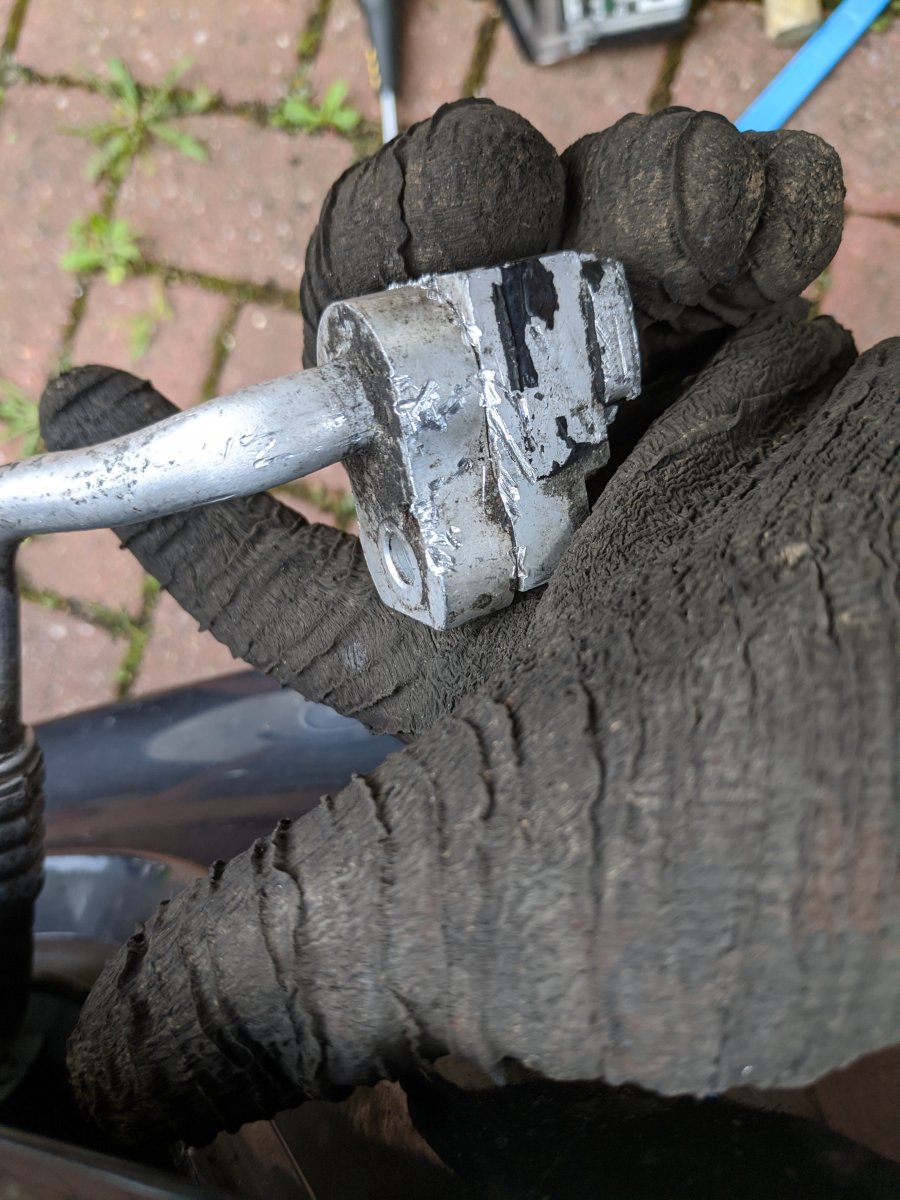

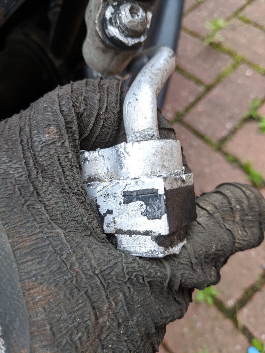

Panowie jak odpiąć rurki od chłodnicy klimy ? Są srubki ale same rurki siedzą wpięte dość sztywno a nie chce mocno szarpać bo boje się że powyginam te rurki .

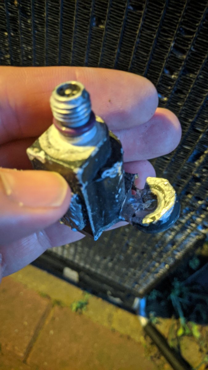

 Za cholerę nie mogę odczepić rurki klimy od chłodnicy. Musiałem wyłamać przyłącze do chłodnicy żeby wyjąć rurkę i mieć lepszy dostęp. Nie mam już pomysłu :/
Po odkręceniu śrubki jak na foto rurka powinna bez problemu wyjść.....
Jest tam w środku jedynie oring, ale nie podejrzewam, aby on się tak opierał.
Spróbuj poruszać rurką delikatnie na boki i powinna wyjść, bo tam nie ma nic co by uniemożliwiało wyjęcie jej.

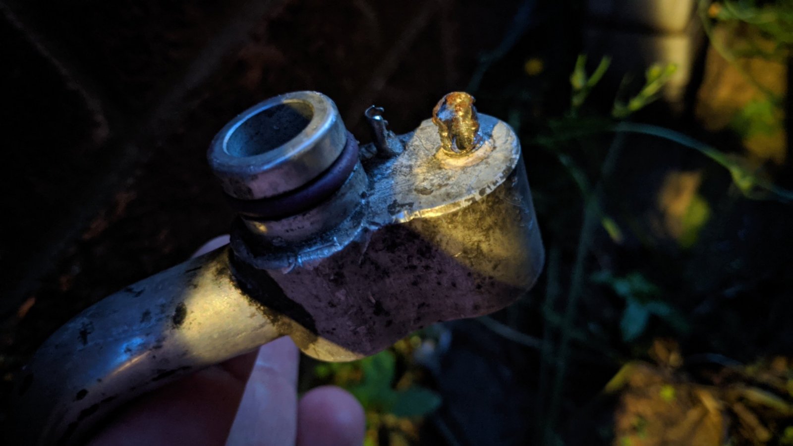

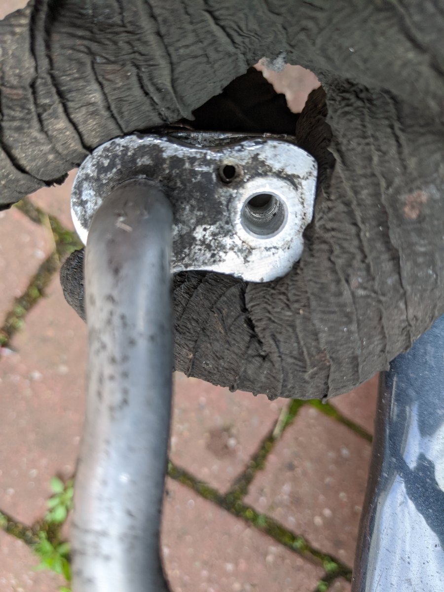

No właśnie za cholerę nie chce wyjść. Już dostaje kota ! Zauważyłem że jest jeszcze taki czpień który wchodzi ta część od chłodnicy.
Ja u siebie żadnego trzpienia nie mam, ale widzę,że Ty masz B8 więc coś może "udoskonalili" (u mnie w B7 wyszły przewody bez problemu)
Musiało się coś zapiec u Ciebie, cudów jednak tam nie ma. Jak napisałem spróbuj "obruszać" to połączenie i musi wyjść, ewent zalej tam WD40 i odczekaj.
Ten trzpień widzę,że metalowy jest, więc mógł się zapiec....

Tak jak mówisz, musiał się ten trzpień zapiec, zapewne skorodował. Nie cholerę nie da się zdjąć, zalalem wd40 i zobaczymy jutro. Co ciekawe ktoś na aukcji sprzedaję taka sama rurkę do klimy i też z wyłamanym kawałkiem od chłodnicy. Pewnie też nie mogli odpiąć :D
W mojej ocenie ktoś był mocno podmęczony jak wymyślał ten metalowy bolec w aluminiowej podstawie/rurce, bo niby po co on tam potrzebny ja nie wiem  no ale co na to poradzisz.

Podejrzewam, że montują dodatkowy trzpień żeby podczas montażu na linii rurki zostały w określonej pozycji. Podobne rzeczy robią u mnie w firmie :D

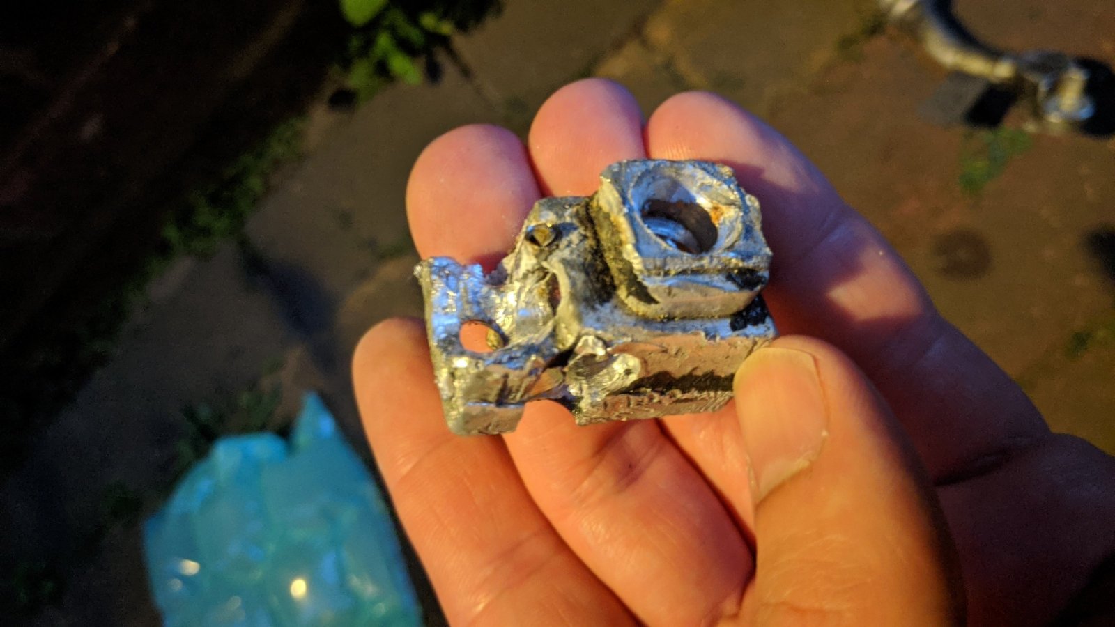

Pewnie "zespawał" się ten metalowy bolec z resztą z aluminium....

Po morderczej walce która rozłożyła się w czasie. Chyba 2 tyg
Udało się. Masakra, nikomu nie życzę ale wydaje mi się że moj przypadek nie będzie odosobniony.
Za cholerę nie dało się po dobroci. Musiałem użyć siły, piły, młotka i wiertła. Mówimy tu o modelu po liftowym.
Wyszło na to, że jeden przewód musiałem wymienić. Drugi wychodził zbyt drogo więc podjąłem walkę. Udało się ale teraz coś mi klima pajacuje. Czasem nie dmucha zimnym, a jak włączę i wyłączę obieg zamknięty to zaczyna dmuchać. Cholera zawsze coś.
