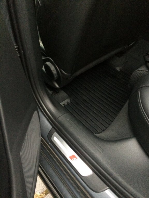

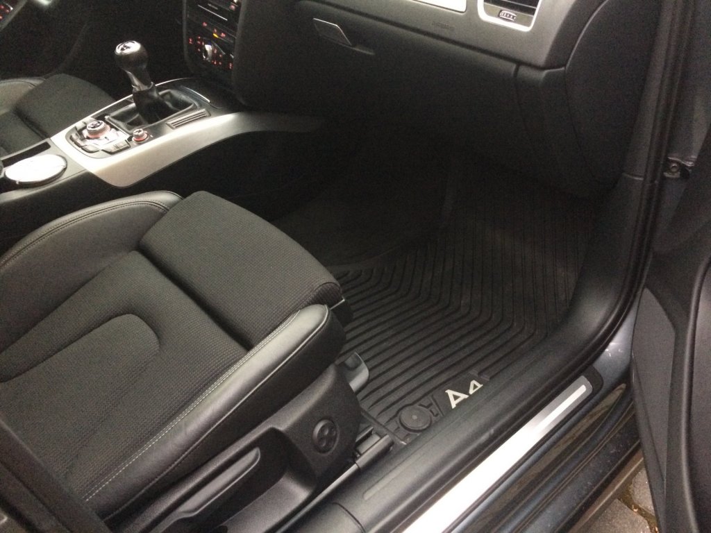

Zimówki u Mnie już na aucie odrazu w środku wpadły na przód dywaniki gumowe od B9 z tylu zostały od B8 auto prawie przygotowane na Zime❄️❄️❄️Jeszcze tylko w weekend położę nowy Wosk tym razem sprawdzę Soft99 Fusso Coat 12M Light
Dywaniki z b9 siadają idealnie? Jak wrażenia po fusso??
Dywaniki pasują idealnie nawet są delikatnie szersze i dobrze przylegają na bokach tylko jak dla mnie oryginał z B8 jak i B9 od kierowcy są trochę  za krótkie mogli się bardziej postarać.Wosk dopiero w sobotę teraz będę kładł bo nie miałem wolnego weekendu żeby się zabrać za to ale zdam relacje nigdy jeszcze nie miałem z nim doczynienia .

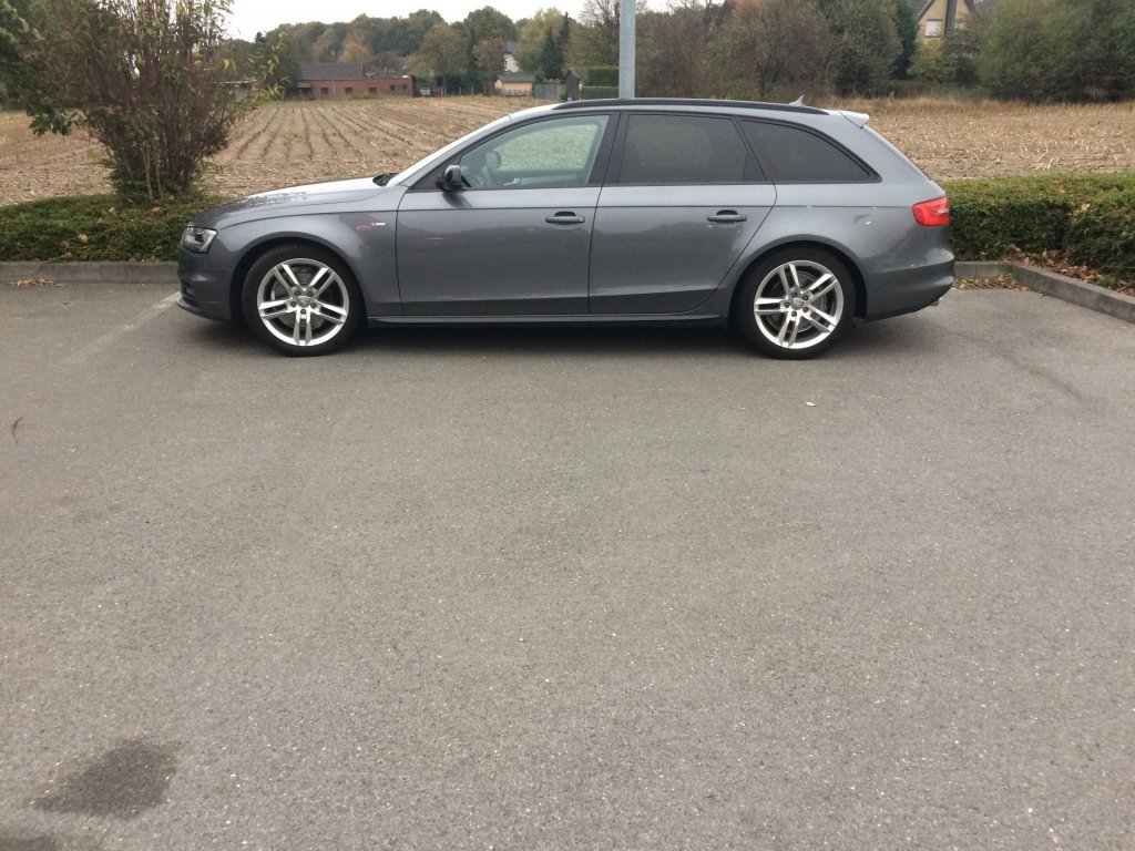

W dniu 25.10.2018 o 10:49, D4NTE napisał:
12 mm dystans możesz jeszcze dołożyć :ok2:
Myślę nad zakupem dystansy H&R 12mm przelotowych narazie chciałem założyć na zimowe koła bo są strasznie schowane. Jak wygląda jazda zwiekszymy prędkościami czyli 180-200km\h na takich dystansach przelotowych ?
Szczerze nigdy nie jeździłem na takim czymś i nie wiem czy mam się obawiać czegoś .
Edytowane przez WojtekA4B8
W swoim zimowym setupie mam przelotki 20mm na przodzie i 25mm z tyłu.
Jak na razie się nie zabiłem ?
Ooo to szerokie masz założone i jeździsz z większymi prędkościami ?? Ustawiłeś po założeniu kąty ? Czy nie trzeba tego robić ? Ja większość jeżdżę po autostradach i stąd moje pytanie .
Felgi mam 18" ET 47 z oponami 225/45 było z czego zjechać.
Tak, jeżdżę dosyć szybko. Nie odczułem jakiś negatywów przez te dystansy. Pozatym że bardziej auto się brudzi ?
Nic nie trzeba ustawiać. Jak dystans jest ok ma być dobrze. Oczywiście dla swojego bezpieczeństwa warto wkręcić mocniejsze śruby 10.9
Edytowane przez krystian3769
Też mam właśnie takie felgi na Zime 8J18 et47 245/40 i aż prosi się o wyciągnięcie ich trochę.Nie będę przesadzam z  mm bo może na letni zestaw też pójdą później te dystanse. Jak mówisz że na prawie dwa razy większym rozmiarze latasz normalnie to chyba nie mam się czego bać ?
Spokojnie możesz zakładać. Jak piszesz że chcesz je wykorzystać do letnich. Dobierz szerokość pod rotory tak żeby wyszło Ci et 33 takie chyba jest w rotorze z A5 ? I letnie będą super wyglądać i zima też się poprawi ?
Ja miałem dystanse 13mm, rotor z a4 ma et43 i 8.5j. Spokojnie mogłem wsadzić 15mm było by dużo lepiej. Wojtek ma 245 oponę więc myślę że te 15mm by siadlo idealnie. Na lato i zimę było by git.
ja miałem przy takich parametrach felgi dystans 15mm i przycierało. Jak jeździłem sam to było ok, ale jak auto było załadowane to musiałem w Chorwacji wyciągać dystanse bo przycierało. Max 13 przerobione i sprawdzone.
Oo, a koleś ostatnio pisał że przy et26 i bodajże 9j nic nie obcieralo aż wierzyć się nie chciało.  Czyli 13mm brać i tyle. Okolice tych et30 w b8 chyba najlepiej się trzymać?
Tak
No i masz wszystko na ten temat Wojtek ...
Koledzy Ci już rozkminili ?
Dzięki Pany  za porady i doświadczenia teraz już jestem przekonany że mogę kupić zestaw od H&R lub Eibach 12mm ewentualnie 13mm ponieważ czasami jeżdżę z  załadowany bagażnikiem i nie chce żeby mi coś przycieralo.
