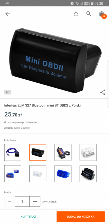

Mam, pytanie czy taka wtyka będzie pasować bo na którejś aukcji widziałem taka sama tylko z kablem i było napisane, że do 2004 rocznika auta. Tutaj w sumie nie ma ale proszę o pinie.
Czy ten się nada ?
http://allegro.pl/interfejs-elm327-elm-bezprzewodowy-bluetooth-obd2-i5190221438.html
Prosiłbym jeszcze o podanie jakiegoś darmowego programu.
Wtyki OBD 2 są takie same. Podłączałem takie coś u siebie i nie łączył się z autem (szkoda pieniędzy). Kupiłem kabel od e-service razem z programem i jestem bardzo zadowolony.

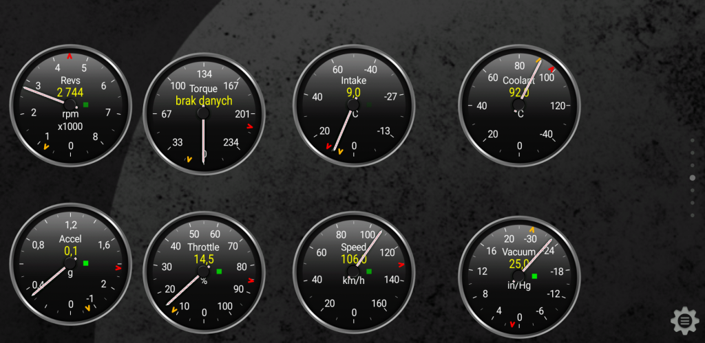

Ja mam miedzi innymi cus takiego to testów w połączeniu z programem Torque (2 wersję darmową i płatna) daje to race. Czyta bledy (tylko silnika) jak vcds zapisane w pamięci i błędy dzienne (które nie powodują zapalenia kontrolki check). Zapusuje i kasuję błędy. Do tego można ustawić sobie różne kombinacje wskaźników do testów na wyświetlaczu tel. Zaznaczam ze nie z wszystkimi fonami się łączy.Screenshot_20180122-093054.png
