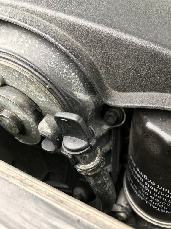

Zyklone Opublikowano 8 Lipca 2018 Autor Opublikowano 8 Lipca 2018 W dniu 1.02.2018 o 23:58, Cin3k napisał: 06J 115 611 L Udało się dorwać ten bagnet nowy w jednym ze sklepów internetowych(niestety nie jest już tak łatwo dostępny), pasuje idealnie nie trzeba modyfikować uchwytu, maska normalnie się zamyka, wskazuje poziom oleju poprawnie. W końcu mogę spokojnie odetchnąć ze świadomością, że na mmi dobrze pokazuje poziom oleju, w każdej chwili mogę to zweryfikować manualnie, a silnik jest jednak po remoncie(wziął jedynie 125ml oleju na 6tyś km). Polecam każdemu ten patent bo jest o wiele wygodniejszy niż bagnet serwisowy.
kawowy19 Opublikowano 9 Sierpnia 2018 Opublikowano 9 Sierpnia 2018 (edytowane) Mam pytanko Czy przy tym bagnecie 06j 115 611L stan MIN i MAKS pokazuje idealnie na tym przetłoczeniu czy odbiega to od tego znacznika??? Krótko mówiąc czy jest to zgodne z wyświetlaczem? Edytowane 9 Sierpnia 2018 przez kawowy19
Zyklone Opublikowano 10 Sierpnia 2018 Autor Opublikowano 10 Sierpnia 2018 U mnie pokazuje na bagnecie MAX, a na MMI 1 kreska jest poniżej max czyli 125ml, ale to jest wartość tak mała, że podejrzewam na bagnecie ciężko to zauważyć. tak czy tak wychodzi na to, że pokazuje poprawnie.
mareqww Opublikowano 16 Września 2019 Opublikowano 16 Września 2019 Ja kupiłem: TOPRAN Bagnet pomiaru oleju AUDI A3 1,8-2,0 04- 8287729929 - Allegro.pl ALLEGRO.PL Kup teraz na Allegro.pl za 15,42 zł - TOPRAN Bagnet pomiaru oleju AUDI A3 1,8-2,0 04- (8287729929). Allegro.pl - Radość zakupów i bezpieczeństwo... Przyciąłem w połowie ucho i pasuje (choć bez tego maska się zamykała - bagnet miał z nią kontakt), ciasno siedzi-żadnych luzów. Długością odpowiada ~ serwisowemu. Na serwisowym poziom ~20-22mm (max to niby 24 mm), na MMI Max, na kupionym bagnecie nieco ponad Max.
