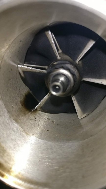

Ostatnio sprawdzając stan luzów na turbajnie zobaczyłem cos takiego na łopatkachScreenshot_20180827-185830.jpg
jakby coś przezeń przeleciało.
Czy możliwe, że coś doleciało do zaworów i narobiło szkody która powoduje te drgania ?
Wirnik faktycznie dostał jakimś ciałem obcym.
Raczej wątpię by miało to coś wspólnego z drganiami motorówki .
