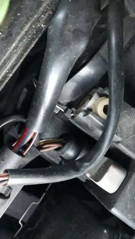

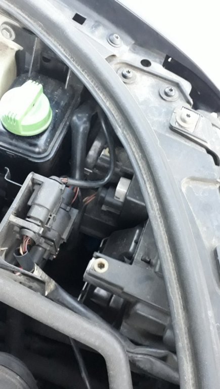

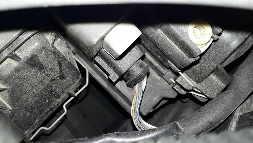

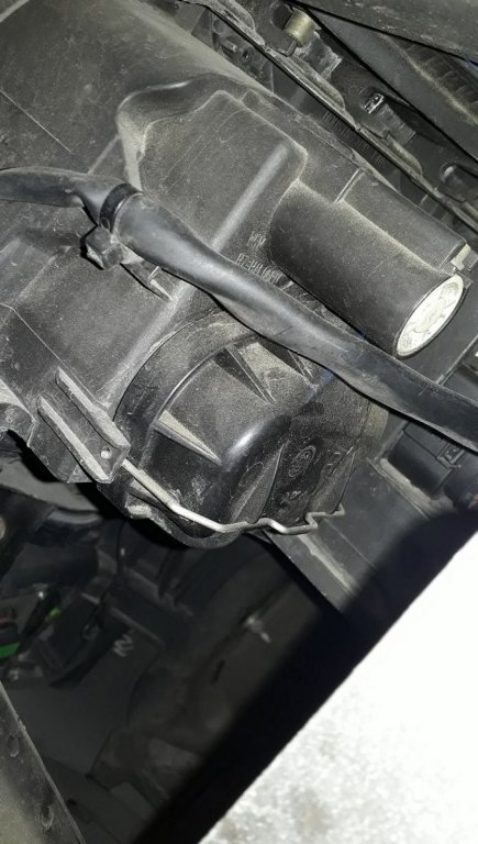

Może trochę nie w temacie, ale nazwa tematu jest bardzo ogólna, więc pozwolę sobie podciągnąć swój wątek. Czy jest ktoś w stanie rozpoznać po tych zdjęciach jaki palnik powinienem zamówić? D1S czy D2S?
Ogólnie przypuszczam, że wypalony jest odbłyśnik, palniki są na wykończeniu i obawiam się, że przetwornice są też lekko zmęczone życiem. To ostatnie wnioskuje delikatnie mrugającymi palnikami, ale mogę być w błędzie i wolę zacząć od najtańszej opcji i wymienić palniki na jakieś tanie, by sprawdzić czy to coś dało.
W zasadzie to nie mam świateł, ustawione są ładnie, ale światło pada na maks 20 metrów przed auto. Jedna lampa świeci już na żółto.34507477_1705213786192608_2442665145252446208_n.jpg34745865_1705213632859290_4989964215050567680_n.jpg34644256_1705213569525963_6345447256488935424_n.jpg34594119_1705213592859294_4769068034063073280_n.jpg

Odkręć lampę i zajrzj do środka jaki palnik tam siedzi... poza tym ocenisz od razu stan odbłysnika.
D1S, odbłyśnik jest lekko błyszczący, ale to lekko. Przesłona się w nim odbijała. Palnik za to bardzo okopcony w środkowej części bańki. Zamówiłem dwa żarniki bosmy, tanie a zobaczę efekty, a później porównam je do Filipsa. Jeśli efekty będą może uda mi się to zaprezentować z nagrań rejestratora.
