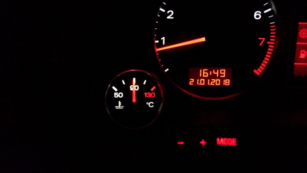

Witam. Nie dawno zakupiłem złączkę BT OBDII i zainstalowałem aplikacje nr tel. Olivia Drive. Otóż co ciekawe wskazówka stoi na 90 lub tuż przed nią(dodam foto) a na programie waha się do 99 stopni później spada. To jest normalne?
Tak ma być, wskazówka stoi na 90 żeby nie niepokoić kierowcy :)
dzieki:)
Temperatura pracy w większości to 80-105 stopni i to całkiem normalne. W tym zakresie temperatury, na zegarach wskazówka pokazuje 90.,
