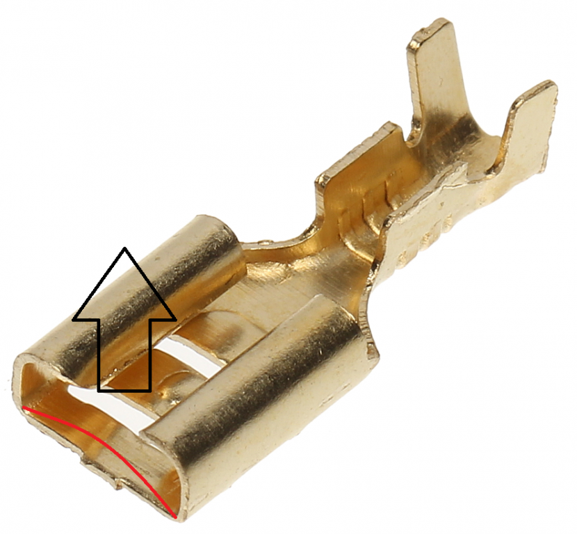

Czy doginanie konektorow masz na mysli docisniecie kostki elektrycznej do wstrysku? Czy chodzi o odpiecie kostki i wyczyszczenie stykow? Bo nie wiem czy te kostki wogole sie odczepia..?
Odpina się i trzeba je lekko podgiąć, żeby ciaśniej wchodziły... ja robie to tak, że igłą grubszą podginam, żeby powstała taka lekka łódeczka:
Dodatkowo te 2 piny z pompowtrysków wyginam leciutko jeden do przodu, drugi do tyłu, wtedy konektory trzymają się naprawdę dobrze :)
Popsikanie kontaktem też wskazane, albo leciutkie przetarcie papierkiem (drobnym) pinów na pompkach... czasami jest na nich osad z oleju...
