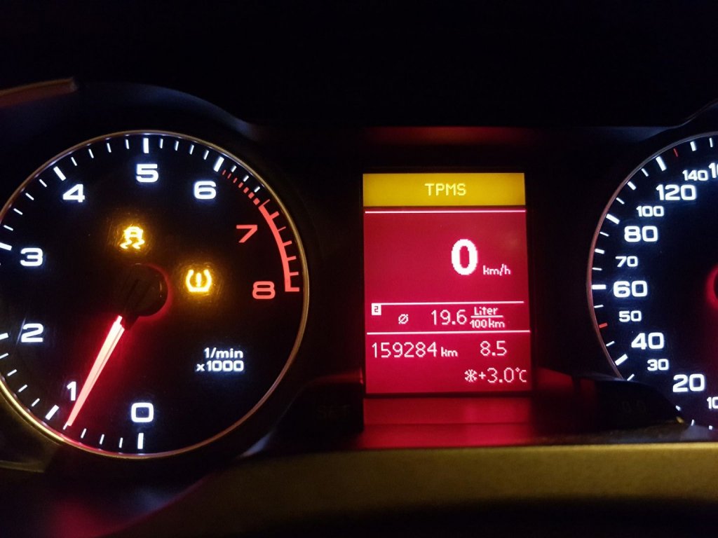

Cześć, może mi pomożecie. Dołożyłem tempomat oraz kierownicę multi (z łopatkami do manuala jeśli  to ma znaczenie). Wymieniłem swoją taśmę razem z całym pająkiem z numeru 8K953568D na 8K953568F. Problem pojawił się podczas kalibracji czujnika kąta skrętu. Wywaliło błąd - czujnik kąta skrętu wadliwy (to mnie zastanawia czy czasem nie jest po prostu uwalony) i co za tym idzie:
TPMS - błąd ciśnienia w kołach
Nie działa ESP i ASR
Błąd ksenonu skrętnego - nie reaguje na skręty i na wyświetlaczu wyskakuje błąd
ABS działa
Wspomaganie działa
Tempomat działa
Multi działa
Nie mogę przeprowadzić kalibracji czujnika kąta skrętu
16 koło kierownicy-skręcam w prawo ponad 30stopni w lewo 30 stopni, ustawiam kierownicę na wprost- wchodzę w segcurity acces wpisuję 40168, idę w nastawienia podstawowe, grupa 001 - Idz - gotowe, skręcam kierownicą w prawo, w lewo na wprost i wychodzę ze sterownika. Nic to nie daje. Tak samo jest przy próbie przejechania jakiegoś odcinka, lub np kalibracja po przejechaniu jakiegoś odcinka z prędkością nie większą niż 20km/h (powyżej też próbowałem)

Ta ikona informuje Cię że masz problem z poziomowaniem reflektorów .Przeskanuj auto w tedy vag ci powie dokładnie o który czujnik chodzi.A co do taśmy posprawdzaj wszystko jeszcze raz może  coś jest niedopięte.

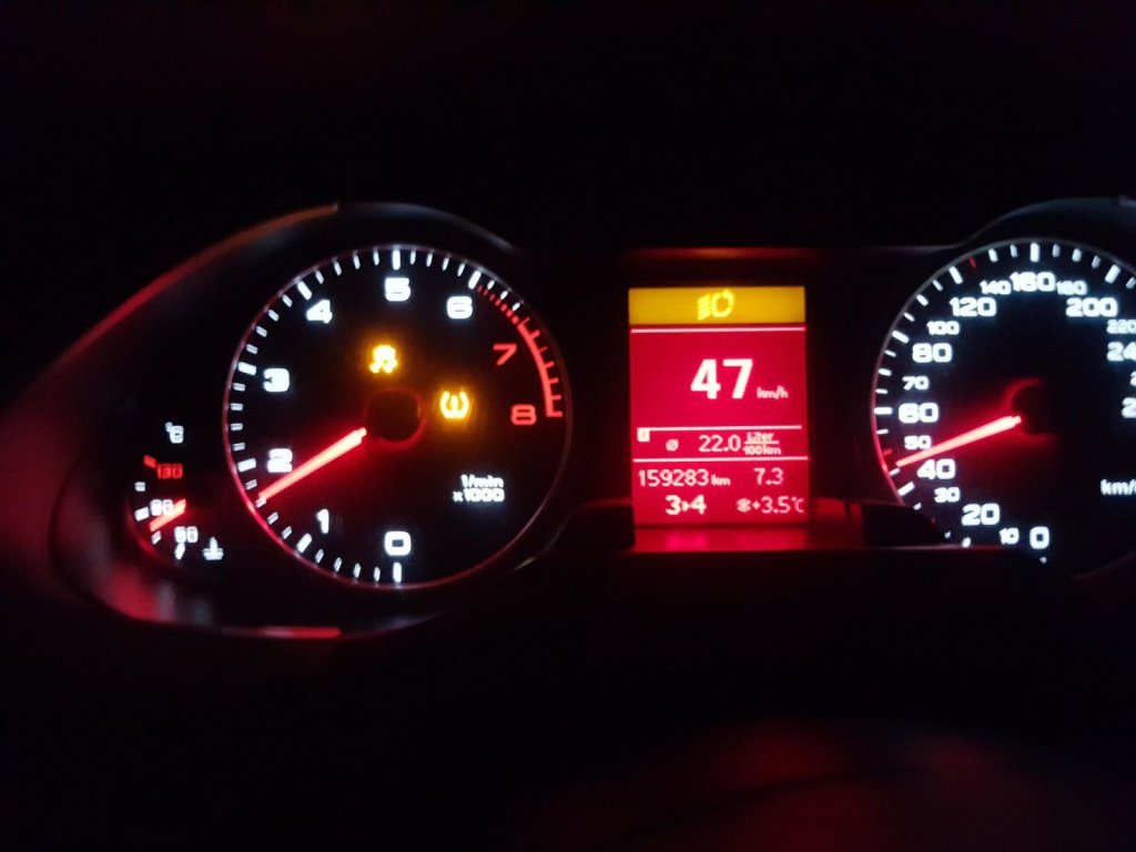

Wszystkie błędy są ze sobą powiązane :) wszystkie wyskoczyły po wymianie taśmy. Poniżej błąd świateł.
Moim skromnym zdaniem musisz jeszcze raz posprawdzać wszystko ,kupując używane części zawsze jest to ryzyko że część może okazać się wadliwa
