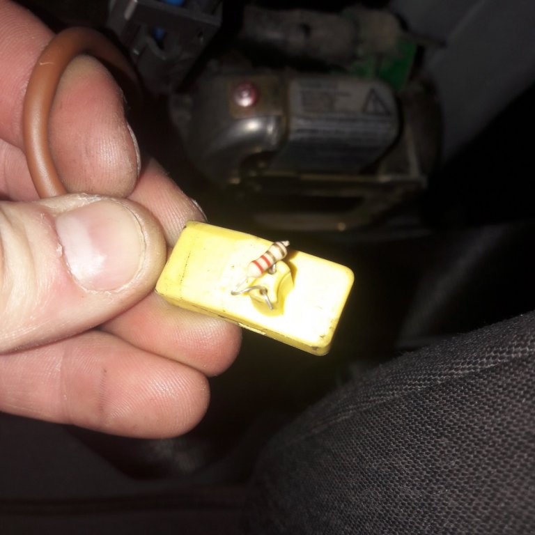

Siemanko,

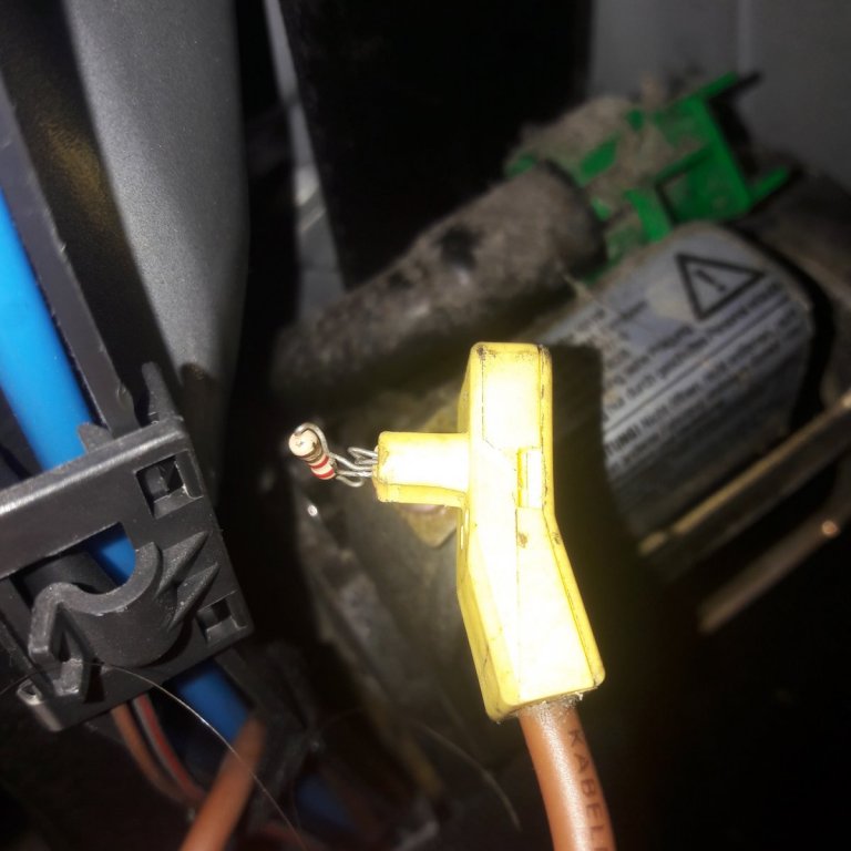

dochodzie przyczy palącej sie poduszki powietrznej. Vag wskazuje na napinacz pasa pasazera. Rozebralem wiec plastiki i moim ocza ukazał sie dziwny widok...
Błedy
01212 obwód otwarty
00655 wysoka rezystancja
Po wyjecia z kostki tego elementu i ponownym wsadzeniu został błąd 01212
Próbowałem wpiąć kastkę w napinacz ale błedy były dwa 01212 i 00655.
Co poradzicie?
Edytowane przez sebaaa692
To nie dziwny widok, tylko masz najprawdopodobniej wywalone napinacze pasów po wypadku. Ktoś zastosował oporniki żeby to ukryć.
Pomysłowośc ludzka nie ma granic.
Problem zdiagnozowany. Okazalo sie tylny napinacz po stronie pasazera rownież jest padniety. Wlożylem na próbę rezystor który był przy napinaczu z przodu i błąd znikł. Teraz zastanawiam się nad tym czy wymienić  wadliwe napinacze czy kupic rezystory...
Jeżeli chcesz się czuć bezpiecznie (Ty i Twoi pasażerowie) do wywal te rezystory i kup sprawne napinacze. Skąd w ogóle ludzie biorą pomysły, żeby coś takiego wozić w swoim aucie?
