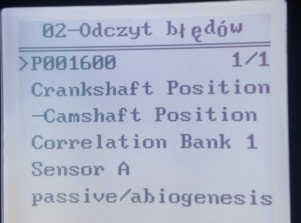

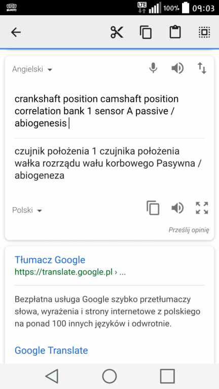

Witam, tak jak w temacie od jakiegos czasu mam problem z check engine czasem przy odpalaniu zapala sie ale nie zawsze a czasem zapala sie przy jeździe ( nie ma znaczenia czy jade spokojnie czy nie ) z koleji czaswm gaśnie podczas jazdy. Po podłączeniu pod VAG-a pokazal błąd tak jak na zdjęciu (tłumaczone w google) co może być przyczyną? Gdzie tego szukac? Czy to moze mieć coś wspólnego z rozrządem?
Samochod to a4 b8 1.8 tfsi 2009 przebieg około 167000 jeśli jest oryginalny

Albo rozrzad przeskoczyl, albo nieprawidlowa praca wariatora na walku ssacym.
Dzieki za info w takim razie w wolnej chwili jadę do mechanika. Jeszcze raz dzięki
Bylem u mechanika rozrząd do wymiany. Komplet rozrzadu oryginalny + robota 2500
