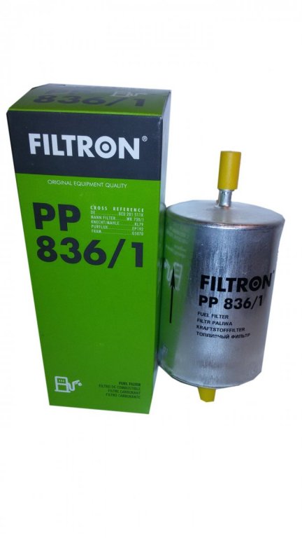

Witam mam pytanie ponieważ kupiłem filtr paliwa Filtron PP836/1 i podczas montażu zauważyłem ze strzałka jest skierowana w odwrotna stronę w stosunku do denka filtra które jest skierowane w stronę silnika . Teraz mam dylemat jak powinien być prawidłowo założony filtr denkiem w stronę silnika czy strzałką w stronę silnika jak piszą wszędzie.Prosze o odpowiedź

Paliwo przepływa od zbiornika zlokalizowanego z tyłu auta w kierunku silnika znajdującego się dla odmiany z przodu samochodu. Strzałka pokazuje roboczy kierunek przepływu paliwa.
Czyli podsumowując zielonym do góry.... yyy tzn. strzałka do przodu (do silnika) ;-)

Dwa takie same filtry dwie różne budowy które czym  kierowac strzalka czy budowa filtra
Ja bym się sugerował strzałka. Tak naprawdę pytanie do producenta :)
A o co producenta pytać skoro strzałka kierunek zaznaczył jak ma płynąć paliwo?
Jakie ma znaczenie z której strony zaprasowana jest obudowa filtra?

Chyba, że to chińskie rączki składają i wkład filtra wpada losowo do obudowy i dopiero wtedy określany jest właściwy kierunek przepływu. Tak naprawdę dyskusja na ten temat jest zbędna. Jeżeli ktoś ma podejrzenia co do jakości produktu to najlepiej wybrać innej marki, w którym nie występują podobne rozwiązania.
