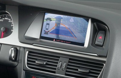

Jak ustawić obraz z kamery cofania po wrzuceniu wstecznego w Audi A4 B8?
MMI 3gp, Miałem czujniki parkowania przód + tył i do tego zainstalowałem oryginalny zestaw kamery cofania. Wszystko pięknie działa tylko mam mały problem w jaki sposób ustawić aby po wrzuceniu wstecznego włączał się automatycznie obraz z kamery ? teraz jak wrzucę wsteczny to pojawią się wizualizacja PDC i jest dostępny przycisk do przełączenia na widok kamery, jak go wcisnę to mam widok kamery i opcje przełączenie na wizualizację PDC ...

Jak się nie mylę to chyba to tu będzie, robiłem to ale zapomiałem :
Adresse 9-> Byte 35-> Bit 4: zmiana z 0 na 1
zadziałało,  wcześniej nie widziełam Bit 4, dopiero musiłałem przełączyć na LCODE2 :)
No to super ze pomogłem ?
