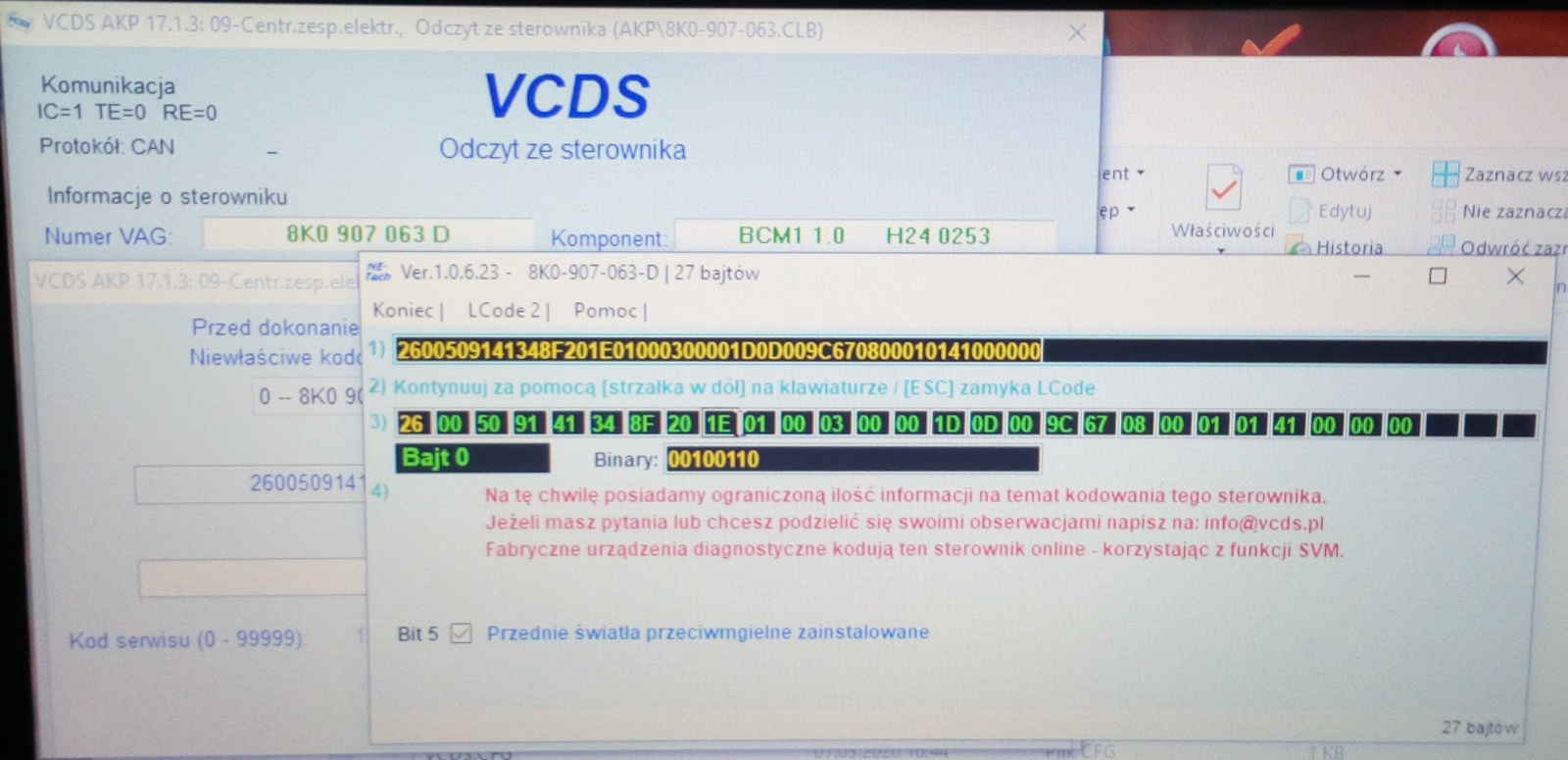

Panowie, prośba o pomoc. Też próbuję zakodować kamerę, aby widok z niej pojawiał się po wrzuceniu R. Niestety w grupie 09, jak wchodzę w kodowanie, mam wartości tylko do 27 bajtu. Może robię coś źle ? Po kliknięciu w LCode2 nic się nie dzieje. Jakby ktoś mógł mnie poprowadzić, byłbym bardzo wdzięczny. Kamera ori, MMI 2G High.

Pod MMI 2G highnic sie nie koduje w 09 BCM1
To jak mam włączyć widok z kamery przy wrzuceniu R?
