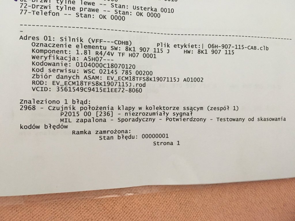

1. Czujnik położenia klapy w kolktorze ssącym (mechanik stwierdził, ze mozna smialo z tym jezdzic, zmienia to tylko jakość spalin):

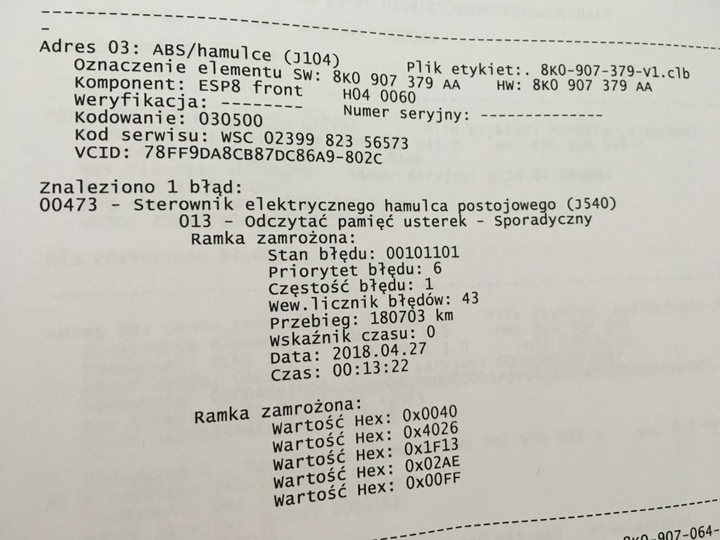

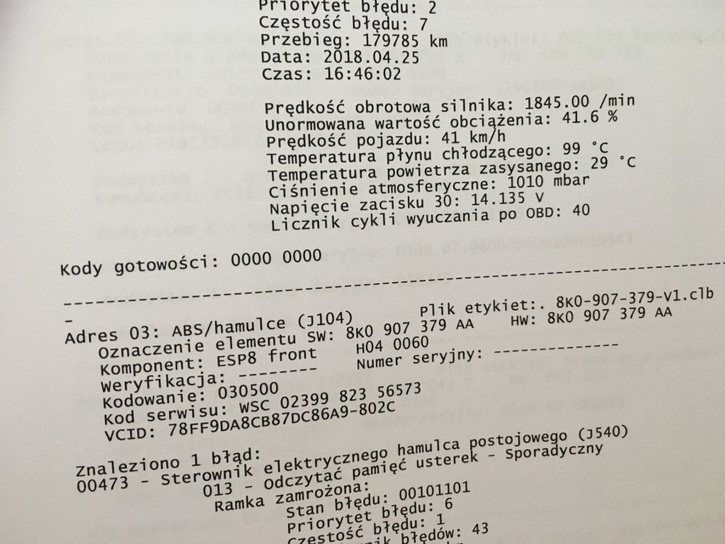

2. Sterownik elektrycznego hamulca postojowego ( raz na jakiś czas, po wcisnieciu przysciska, wyskakuje mi kontrolka hamulca , a sam przycisk (dioda w nim) mruga).

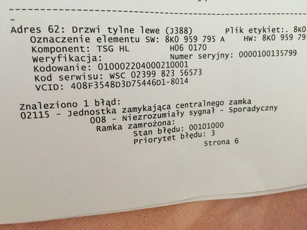

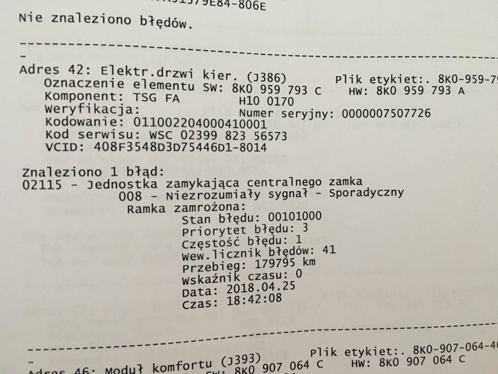

3.  Jednostka zamykająca centralnego zamka ( lewa strona auta raz działa raz nie działa, tzn centralny zamek. Prawa strona otwiera się z pilota, lewa nie, muszę otwierać z kluczyka... Po usunięciu błędu wszystko działa super, poczym bład wyskakuje i juz lewa strona nie działa)

Tu pokazuje, ze winne chyba są lewe tylne drzwi..

Do wymiany zamki w lewych drzwiach ,ewentualnie do czyszczenia styki silniczkow - jest o tym kilka tematow na forum lacznie ze zdjeciami.
Problem z recznym hamulcem - nie wkleiles scanu ze sterownika hamulca 53.
Co do silnika ,jak dla mnie do wymiany kolektor ssacy.
Gdzie taki kolektor moglbym kupic? Jaki koszt bylby takiego zakupu?
Ja wymieniałem kolektor do CAHA 2.0 TDI 170KM w 2017 roku trzy warsztaty oscylowały w granicach 2300-2500zł i zdecydowałem sie na ASO Audi Lelek koło Opola bo miałem blisko cena części wraz z wymianą 2450zł
