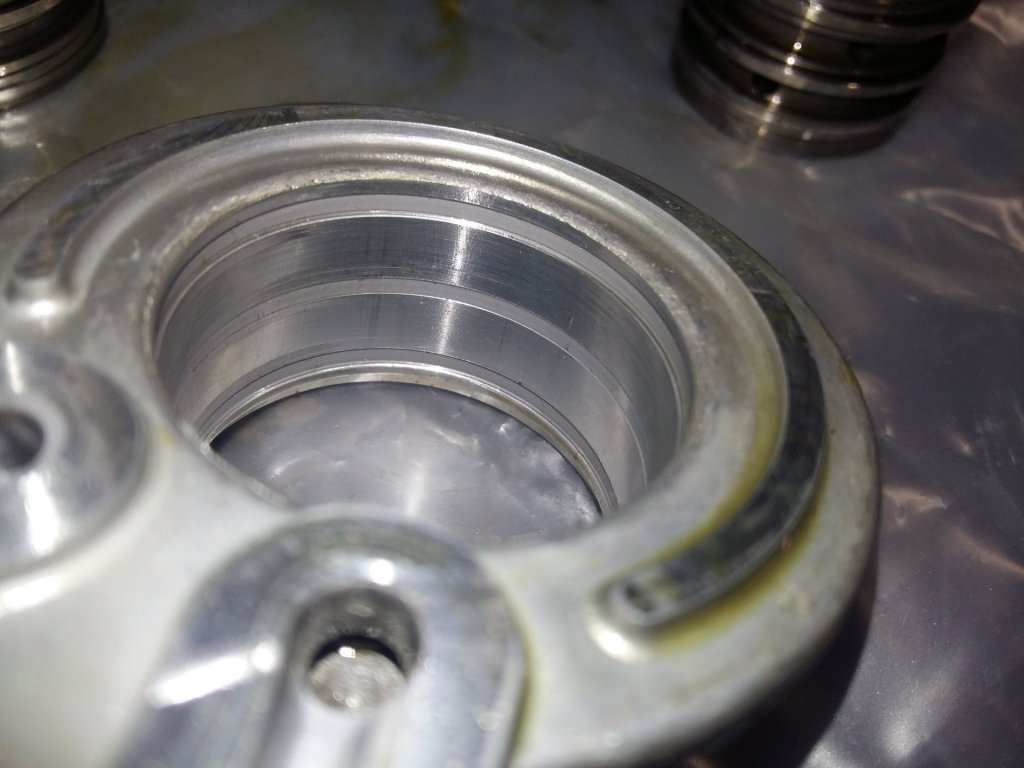

Winowajcą w moim przypadku, są nastawniki fazatorow. Czy ktoś już je w jakiś sposób "regenerowal"?
Kiedyś szukałem firmy, która się tym zajmuje. Myslę, że Mehenker to fachowcy. Nie regenerowałem swoich, wymieniłem profilaktycznie na nowe 4100 zł za dwa, jak coś to dalej posiadam stare po 370 tyś przebiegu (sprawne) nie rozbierane.
Za szybko wpadłem w temat :) myślałem, że chodzi o fazatory ale możesz sprawdzić tą firmę.
Myślę, że o nad wymiarze można zapomnieć. Nowe obudowy albo używki.
