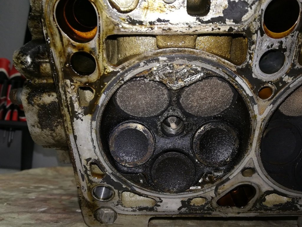

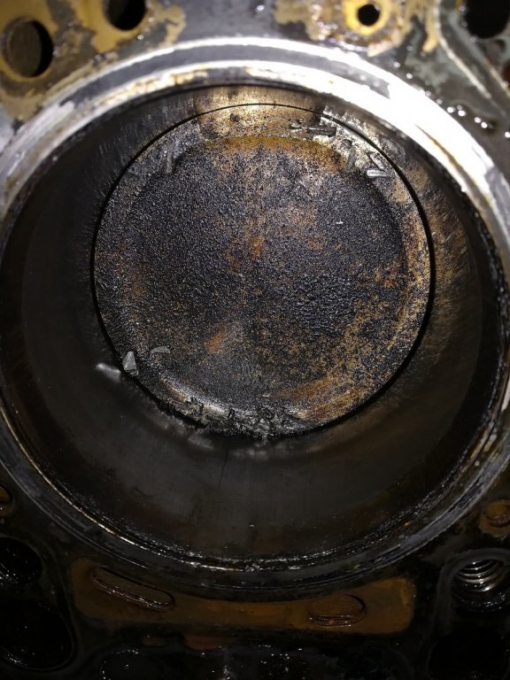

Przy pierwszym odpaleniu samochód bardzo ładnie pracował i po osiągnięciu temperatury roboczej pojechałem na przejażdżkę. Kawałek od domu po zwiększeniu obrotów silnika do 4000obr/min coś zaczęło metalicznie stukać. Po zdjęciu głowicy okazało się, że w 1 cylindrze znajdowały się jakieś kawałki metalu. Uszkodzeniu uległa głowica, tłok oraz gładź cylindra.
Moja diagnoza jest taka, że kawałki pokruszonego tłoka z poprzedniego silnika dostały się jakimś cudem(ciężko sobie wyobrazić jak to możliwe skoro silnik zasysa powietrze) do kolektora dolotowego i tam zostały. Następnie zostały zassane po przełożeniu kolektora do nowego silnika.
Czy moja teoria jest możliwa? Czy kawałki zmielonego tłoka mogą się wydostać przez zawory do góry? Czy jest sens remontować silnik?

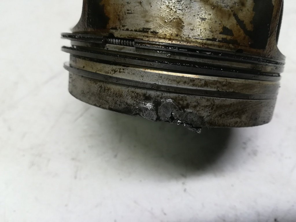

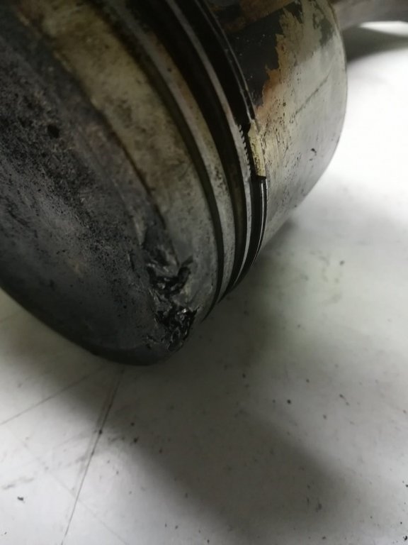

Zdjęcia z uszkodzeń.
kolego wyciągnij tłok i zobacz czy przypadkiem nie jest to kawałek któregoś pierścienia
Dawid221 dzięki za odp; wszystkie 3 pierścienie są na swoim miejscu. Wirnik turbo również jest cały.
