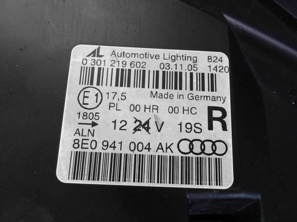

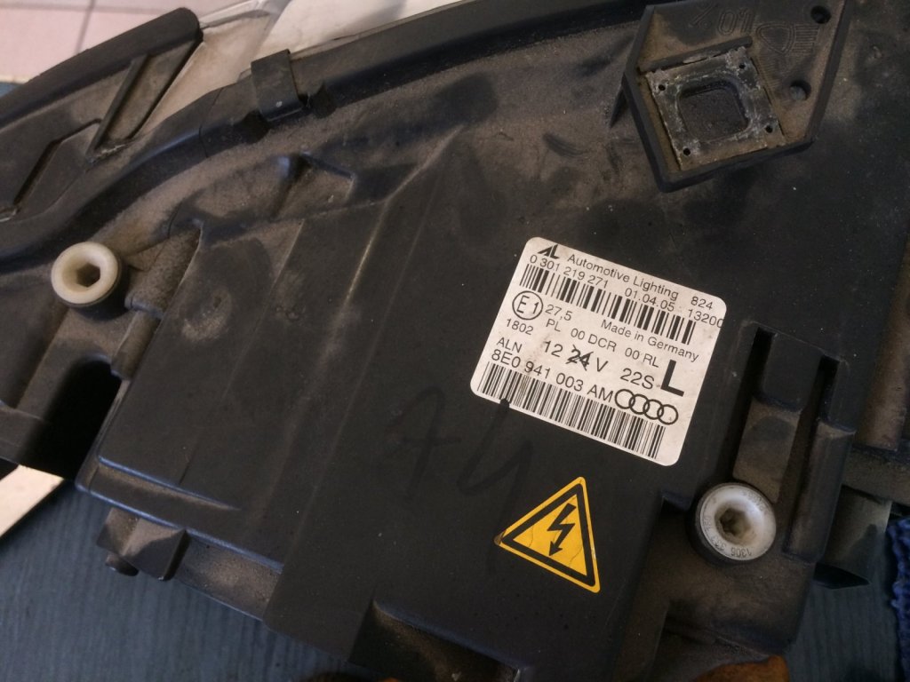

edit: faktyczne oznaczenie lamp znajduje się na naklejce lampy - na necie znalazłem takie fotki dla zwykłych i bixów
normalny reflektor
bix
