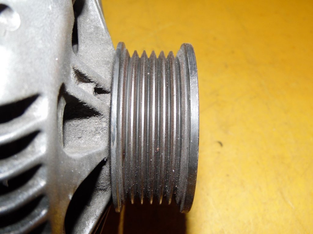

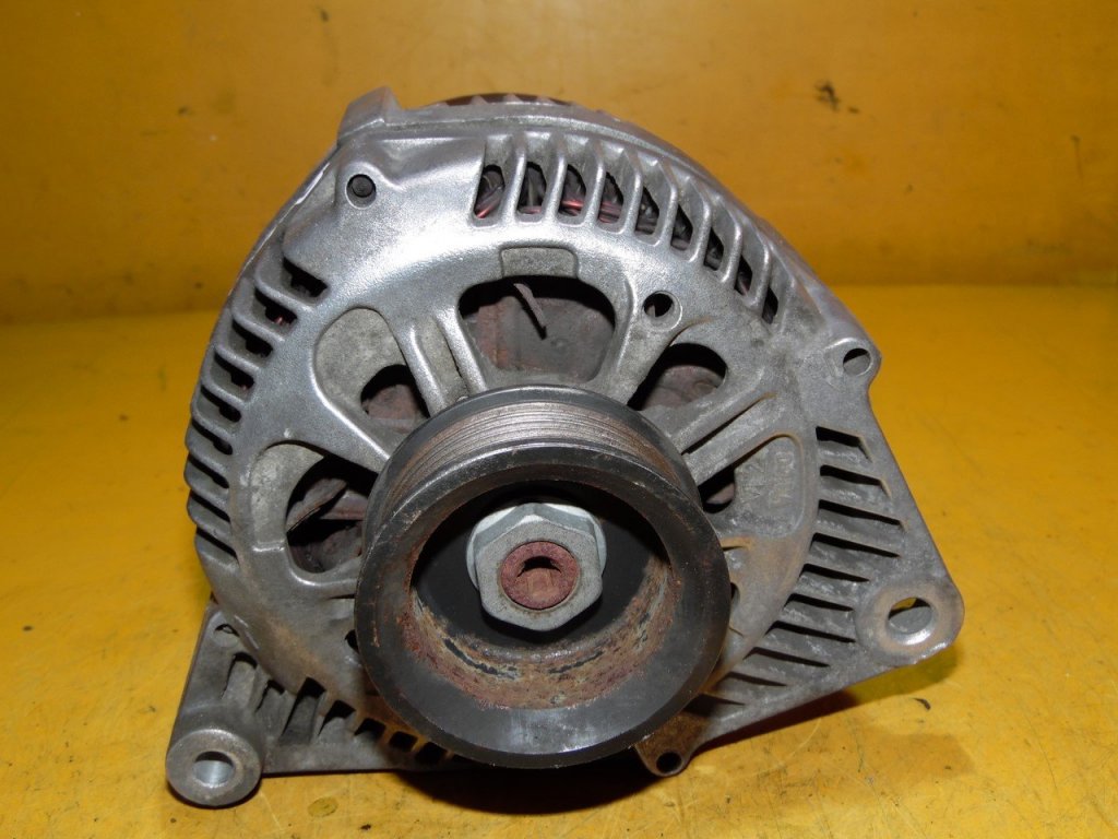

Witam.
Ostatnio robiłem rozrząd i prosiłem przy okazji mechanika aby sprawdził mi rolkę alternatora. Stwierdził że nie trzeba jej wymieniać cytuję "rolka jest na stałe" Czyli rozumiem że rolka alternatora jest tylko mocowana na trzpieniu i nie ma sprzęgła? Szukałem zdjęć alternatorów z 3.0 i faktycznie wygląda to tak jakby tylko była sama rolka. Wymieniał ktoś z was tę rolkę?
