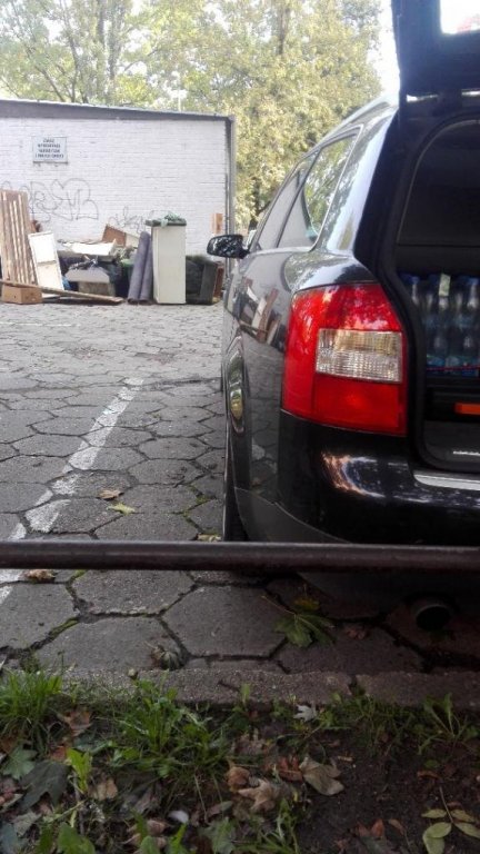

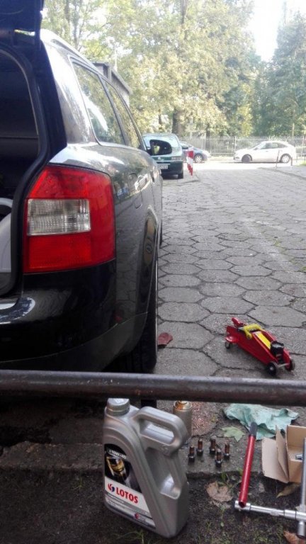

PanJakub Opublikowano 1 Czerwca 2018 Opublikowano 1 Czerwca 2018 (edytowane) Posiadam felgi 17 o szeroko 7,5j i et35. Z przodu praktycznie na równi z błotnikiem a z tyłu dołożyłem jeszcze dystans 15mm. Dorzucam zdjęcia jak to wygląda w praktyce. Bez dystansu: Z dystansem 15 mm: Edytowane 1 Czerwca 2018 przez PanJakub Braki w odpowiedzi.
