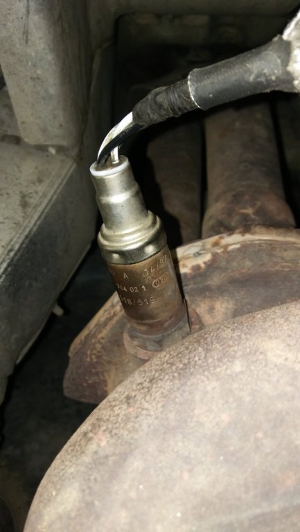

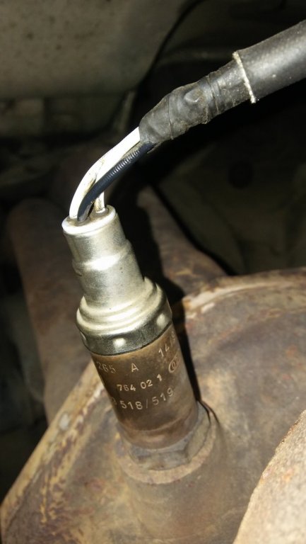

Tomek Wroclaw Opublikowano 18 Czerwca 2018 Opublikowano 18 Czerwca 2018 Witam, Prośba o sprawdzenie czy wg logów sonda lambda pracuje prawidłowo, spalanie powyżej 13l/100km w mieście Czy wymienić sondę na nową? Jesli to oznacznenie na zdjeciach 14/97 to 14. tydzień roku 1997 to by znaczyło ze sonda jest od nowości nie zmieniana Mierzyłem grzałkę (oporność na srebrnych pinach jest powyżej zakresu na 200 Ohm) Logi dynamiczne poniżej: http://log.malonetuning.com/chart/234152 http://log.malonetuning.com/chart/234153 http://log.malonetuning.com/chart/234154 http://log.malonetuning.com/chart/234155 http://log.malonetuning.com/chart/234156
k232 Opublikowano 18 Czerwca 2018 Opublikowano 18 Czerwca 2018 Sonda normalnie pracuje więc raczej dobra, w 1 logu Ty gazowałeś co jakiś czas czy takie masz wahania obrotów? Jeżeli Ty nic nie robiłeś to coś z przepustnicą i przepływomierzem jest nie tak..
