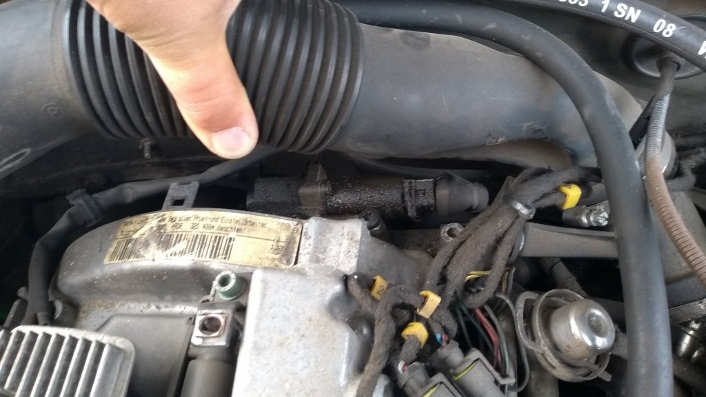

MM1311 Opublikowano 23 Czerwca 2018 Opublikowano 23 Czerwca 2018 14 godzin temu, lukas770 napisał: Witam serdecznie. Od niedawna jestem użytkownikiem Audi A4 B5 1.8 1997 r. Kombi z silnikiem ADR Muszę kupić silnik do niego że względu na uszkodzoną uszczelkę pod głowica, dzwoniłem w pare miejsc i za każdym razem coś innego sprzedający opowiadaja, że silnik jest z napinaczem hydraulicznym inny że każdy silnik ADR pasuje że z napinaczem hydrauliczno elektrycznym przy grodzi silnika tylko będzie pasował Proszę o podpowiedź jak dokładnie sprawdzić jaki mam model silnika czy po jakimś kodzie czy na co zwrócić uwagę jestem kompletnym nowicjuszem jeśli chodzi o audi Sprawdź jaki masz teraz napinacz: hydrauliczny czy elektro-hydrauliczny i będziesz wiedział jakiego silnika z jakim napinaczem szukać. Jak sprawdzić? Wystarczy podnieść maskę i wychylić głowę za silnik, zaraz za głowicą i przed grodzią działkową jest widoczny napinacz. Jeśli nie posiada on żadnej wtyczki mamy hydrauliczny (tańszy), jeśli posiada wtyczkę to napinacz jest elektro-hydrauliczy (dużo droższy).
lukas770 Opublikowano 23 Czerwca 2018 Autor Opublikowano 23 Czerwca 2018 Podaje zdjęcie rozumiem że to jest z napinaczem hydrauliczno elektrycznym
k232 Opublikowano 25 Czerwca 2018 Opublikowano 25 Czerwca 2018 Jeżeli dobrze patrzę to masz z wtyczką czyli droższy. Dlaczego nie chcesz naprawić uszczelki pod głowicą tylko nowy silnik?
