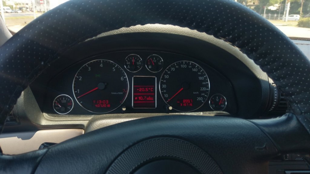

Mam problem z czujnikiem temp zewnętrznej lub z czymś z tym związanym
Objawy 30 stopni na zewnątrz a temp na fisie Pokazywała od 5 w plus do minus 42 później stanęło na -21 stopni.
Macie jakieś pomysły od czego to może być ?
Dodam że wymieniłem czujnik temp i dalej jest to samo.
Miałem wcześniej  zegary polfis i tak samo się działo jak w aktualnym fufulfis.
vag nic nie pokazuje.
Witam Kolegę. Niestety tego typu przypadłość spowodowana jest często nie uszkodzonym samym czujnikiem lecz jego przewodem. Najprawdopodobniej do przejrzenia cały przewód od czujnika aż po licznik. Być jest gdzieś przycięty i/lub zwarty  do masy. Tyle tylko,że w razie zwarcia powinien pokazać jakiś błąd w zegarach. Ciężki temat bo prześledzić jego drogę to spora męka. Jest jeszcze inne rozwiązanie - podpiąć czujnik do licznika na krótko czyli na jakimś kawałku przewodu wpiąć go w piny odpowiedzialne za jego obsługę. Gdzieś na forum znajdziesz pinout  do swojego licznika.
