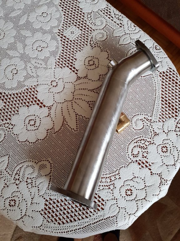

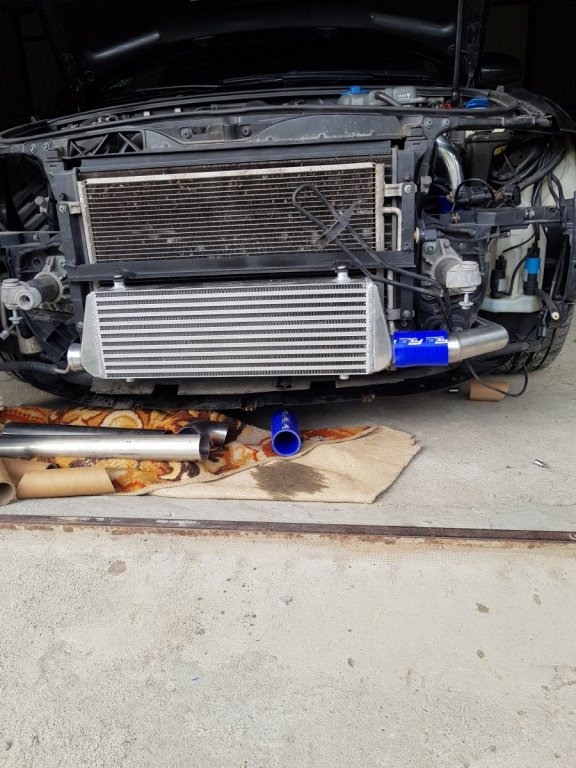

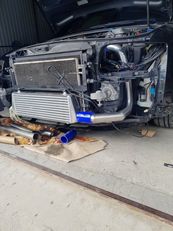

Witam oto moje audi a4 b6 1.8t zaczynam powoli zabierac sie za modyfikacje coby byla troszke mocniejsza mysle ze zaczerpne jakies porady tutaj. jak narazie wchodzi wiekszy ic . Usunalem tez pompe sai i bede wywalal kata . Wszystko w swoim czasie narazie takie zdjecia gdyz nie mam jak zrobic przodu bo jest rozebrany ? wizualnie jest narazie przyciemka z tylu i zolte halogeny z przodu oraz koncowki wydechów i spoiler na tylnej klapie w tym roczniku jueszcze nie bylo. W srodku standardowy sline pol skory dodatkowe podswietlenie itd. Oswietlenie w srodku i tablicy z tylu biale ledy. Wiecej zdjec dodam jak zloze przód . Mialbyc juz gotowy ale rure zle wyspawalem i nie pasuje . Jutro musze przerobic i dac zeby mi kolnierze pod opaski zrobili . Takze mysle ze w srode bedzie cala :)
20180516_202005.jpgic z fmic rury 57 mm

Mógłbyś zrobić rozpiskę ile rur kolanek itp. trzeba zamówić do tego fmica?
Po założeniu ic zderzak pasuje normalnie ?
Wroce do domu kolo 12 to zmierze ile rury weszlo bo nie pamietam .
Ja mam 550x180x65 to nie ma szans zeby wszedl trzeba wycinac.
A wiec wyszlo mi.
- 115 cm rury ( lepiej kupic wiecej wiadomo ze jakies straty sa )
-2 kolanka 90 stopni ( ja robilem kąty scinajac rure i spawajac ją do siebie mozna tez wiecej kolanek i scinac kolanko pod skosem ale po co. )
- 5cm rurki fi 2,5  (trzeba wspawac kolo rurki od turbo )
-kolanko 75 stopni 30cm ( ja kupilem z aluminium poniewaz flansza map sensora jest aluminiowa zeby spoko sie pospawalo do tego sie ladnie swieci jak sie otworzy maske i ma napis z fmic :p)
- flansza na map sensor ww
- redukcja prosta 51/57 do turbo
- redukcja prosta 70/57 do przepustnicy ( troche za duza ale nie bylo z 65/57 scislem opaska i nie ma problemu zadnego siedzi jak wsciekla w razie "w" jest to na wierzchu takze nie problem )
-i 3 proste laczniki ( 2 do ic i jeden do rurki alu zeby zlaczyc z nierdzewka przy przepustnicy )
ja tak to wykonalem podocinalem kąty kolega mi pospawal tigiem przepolerowalem i wyszlo ok.

W dniu 11.07.2018 o 00:15, tokarz144 napisał:
A wiec wyszlo mi.
- 5cm rurki fi 2,5  (trzeba wspawac kolo rurki od turbo pod wezyk od odmy )
dzięki dobra robota  :hi:

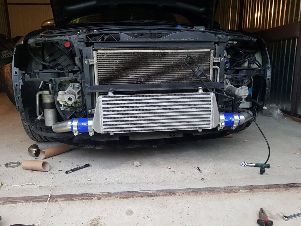

Skonczylem musialem jednak troche wyciac kratki te male a chcialem zmiescic bez wycinania no ale zderzak i wszystko na miejscu juz bylo .:) i jeszcze jakies zdjecie z srodkan

Sam spawałeś ic? bo na fotkach wygląda profi, pogratulować:)
Ic zamowiony gotowy z fmica :)
bardziej chodziło mi o rurki niż o sam ic:D
U takiego kolegi co ogrodzenia z nierdzewki robi . Ja spawam ale nie mam tiga w domu narazie . :p ladnie wyglada bo to kwestia wypolerowania ?
