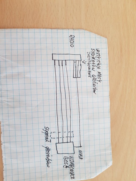

Kupiłem radio rnse android oraz dołożyłem wzmacniacz bose. Z radia wychodzi 4 kable głośnikowe plus i 4 kable minus do tego jest jeszcze osobną masa. Podłączyłem to jak na schemacie poniżej. Po podłączeniu tak jak tutaj mam szumy w głośnikami ale nie podłączyłem nigdzie ekranu tych kabli sygnalowyxh bo nie wiem gdzie. Czy może mase wzmacniacza połączyć z masą radia A 4 kable sygnałowe głośników minus zostawić niedpolaczone ?
Czy szumy są cały czas jednakowe czy może np jak włączysz wycieraczki to słychać echo wycieraczek w głośniku?
Szumy są cały czas takie same obojętnie czy auto stoi jedzie czy używam wycieraczki czy coś
