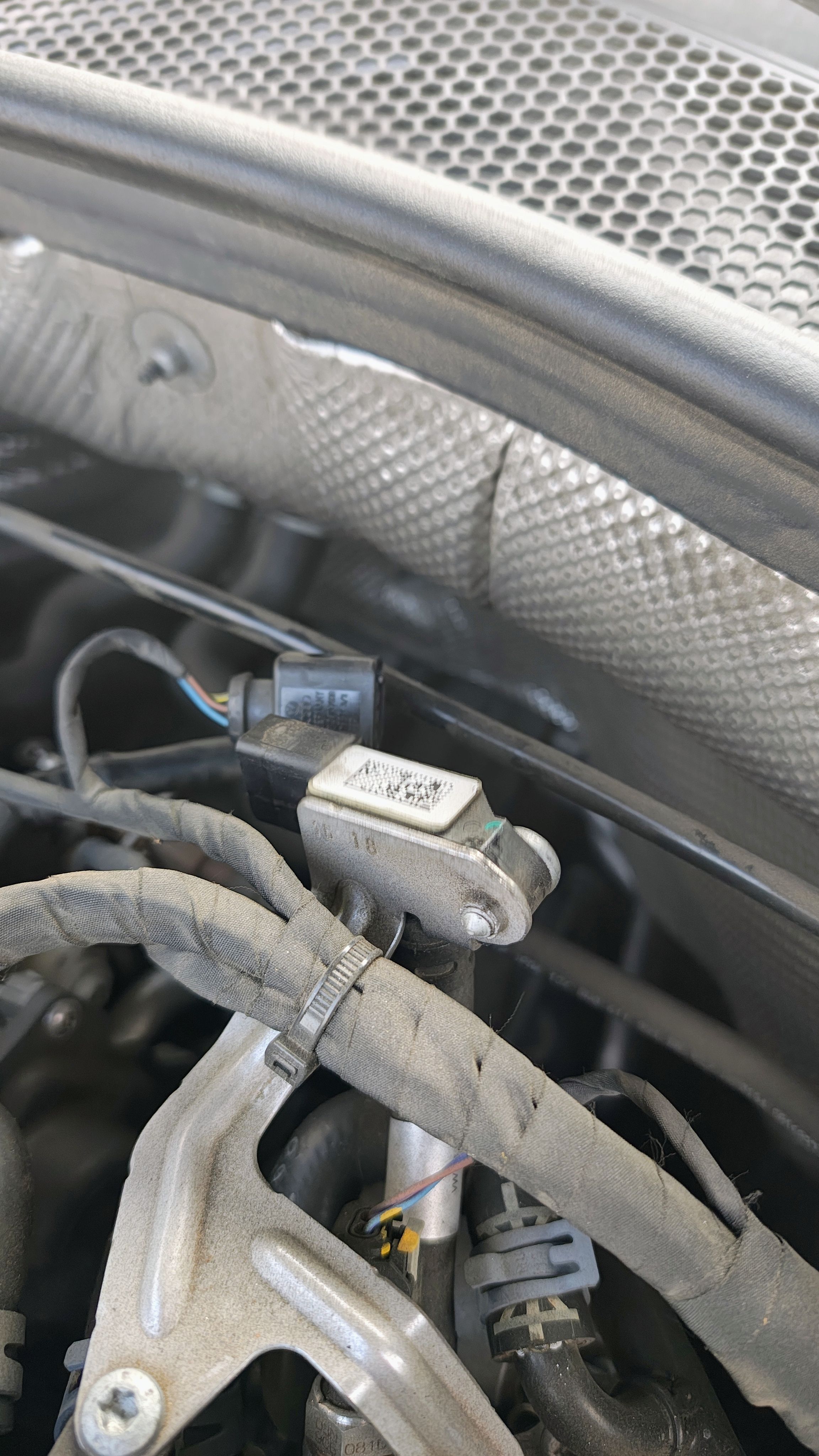

Czyli poza wartością zadana i wartością rzeczywistą: położenie pedału gazu, obroty silnika, masa powietrza i coś jeszcze czy wystarczy?
Czujnik wysterowania turbiny.
