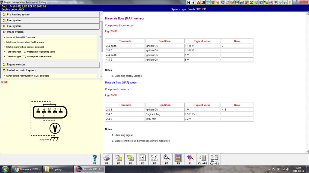

Łukasz jaką masz ver autodaty ? ? bo zobacz:
Kamil ja mam 3.45 wersję. Ale też korzystam z Wow-a bo też ma schematy.
