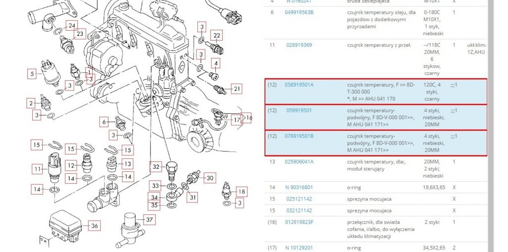

Szati 1991 Opublikowano 7 Września 2018 Opublikowano 7 Września 2018 (edytowane) Witam Mam do wymiany G62 ale w czym problem, mam fabrycznie niebieski zamontowany. Pan z ASO pytał o kolor czujnika, powiedziałem że niebieski 4-pinowy ale na końcu dał mi zielony za 179zł. I teraz pytanie czy to ma być ten czujnik? Bo nie jest jasno określone na forum jaki to ma być kolor. Proszę o pomoc Kod silnika AFN 97r. nr katalogowy nowego czujnika 059 919 501 Edytowane 7 Września 2018 przez Szati 1991

Szati 1991 Opublikowano 9 Września 2018 Autor Opublikowano 9 Września 2018 (edytowane) Tylko o co chodzi z tymi trzema różnymi nr katalogowymi? Jest szansa sprawdzić u mnie nr bez demontażu części? Edytowane 9 Września 2018 przez Szati 1991
OLIVER Opublikowano 9 Września 2018 Opublikowano 9 Września 2018 6 godzin temu, Szati 1991 napisał: Tylko o co chodzi z tymi trzema różnymi nr katalogowymi? Jest szansa sprawdzić u mnie nr bez demontażu części? A jaki masz problem wyjąć czujnik ? Zaciskasz wąż gruby od zbiorniczka w. na zimnym silniku (by się nie po parzyć ) zdejmujesz kostkę z czujnika , podstawiasz pod czyjnik kawałek obciętej butelki plastikowej by wyłapać płyn . i wyciągasz czujnik i robisz z nim co tylko chcesz .Wkładasz nowy lub zakładasz wyjęty zalewasz resztę płynu z butelki (wyłapany ) zwalniasz zacisk z węża i po robocie bez strat płynu Robiłem to nie raz i jest to do zrobienia ...a co do kolorów czujnika to zauważ ze każdy jest inny Ma literkę na końcu lub nie ... Kazy jest do innego silnika , Każdy silnik ma inny komputer więc każdy będzie miał inną rezystencję ... Różnica będzie taka ze jeden wcześniej pokaze Ci na blacie 90* a drugi wolniej I do ECU chyba też ..Ja ostatnio kupiłem dla siebie firmy Hella kolor ni niebieski ni zielony (coś turkusowy kolor ) i działa bez zarzutu To tyle według mnie
