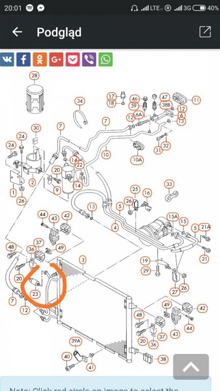

Jesteś pewny? A nie znajduje się on przy chłodnicy po lewej stronie?
Etka pokazuje że właśnie tam i jak patrzałem to faktycznie tam go dostrzegłem.

Ten co jest przy chłodnicy jak pokazuje etka, tak?

W tym gdzie ja wymieniałem był zamontowany na podszybiu jak na zdjęciu z linka
http://www.audi-tech-team.eu/a4-b5-18t-uklad-klimatyzacji-rysunek-vt5194.htm
Może w puźniejszychbwersach przenieśli go.
Nie ten na podszybiu jak wspominał kolega. Ja tak miałem w 1.8 adr. Czy miałem czujnik przy chłodnicy ??? Nie pamiętam bo to buło 6 lat temu. ?

Wymieniłem czujnik, znajduje się z lewej strony chłodnicy. Do odkręcenia potrzebny klucz płaski 27.
