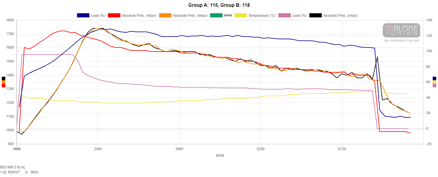

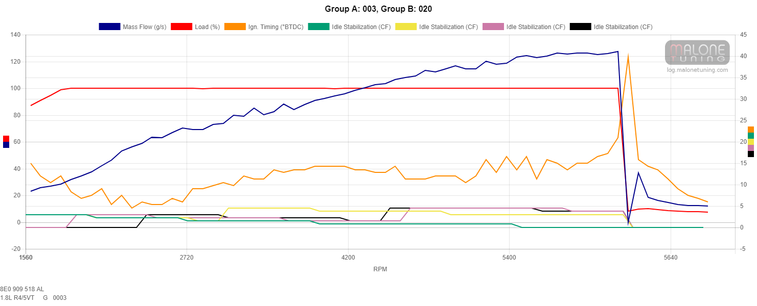

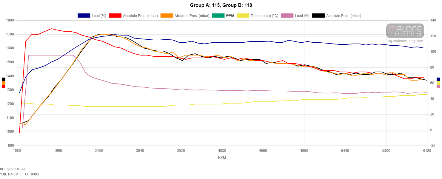

1.8T BFB analiza logów
Witam, proszę o analizę logów
vaglogi
http://vaglogi.pl/log-115_118_IxAZ8Q.html
http://vaglogi.pl/log-002_033_M9p8o17.html
http://vaglogi.pl/log-003_020_u597y.html
dodatkowo jeszcze z wykresami
benzyna
115_118
http://log.malonetuning.com/chart/238374#H8KLCAAdEcKaWwIDTcKMQQrDgzAMBMO%2FwqLCswQJTV8TfHBrw6EIUjvDiHJJw7vDusOEDsKUHndndsOnGcKew7nDtcKQw4QUNcOXwq0ADg5bwrlmwpUvwp8RIXJiw7XDhnDCkcO0ZjXCskw7w7ldw5rDosOaLBLCmMKCN1%2FDmFp5Q8OTw4rCjcO4EMOow7PCk0ElLsOWw49Ow7MPw4wDw55xcghjwofCvlouw5sqw71swpzCnDsAMU8nwo7CrQAAAA%3D%3D
003_020
http://log.malonetuning.com/chart/238371#H8KLCADDiRHCmlsCA03Ci0EOw4IwDATDv8OiwrMtwrVQw7hMwpRDwqBWwrBUw6LDinFRw6HDtcKQVkI9w67DjE4IcMOXw6dNClM2XcOmCsOYRWxwUsKTD8O%2FJkLDpsOCwpbCnGE3w6XDhcOmw6RKK8KlVVrCsTdpHMOpw71HYMKSH8K%2BJcKVw70gw4IJw484w6AFwq8RwqHDnw5pccKtw7Mkw558P8OEw7gFdcOnw6JCwpcAAAA%3D
002_033
http://log.malonetuning.com/chart/238375#H8KLCADCuyDCmlsCA23CjUEKw4MwDATDv8KiwrMMdcKbw58YH8OURsK4wobDhArCshLDksK%2Bwr5xDMKlwoced8KGYUMAw6VZNnYjGVU2QMKPwrfCiMO%2Fw7DCtcOhwofDjMO3XMOYJcKVdcKpwoDClw4nw5HDvMOmYyIkLsKsZAzDncKUwo3DlcKcwonDmx3DrcK5FcK9wqFxdMKvLwLDjcOpaWdywrzDvcKIw6BxwogIw75UwrTCmsOUZcOKw5bCjB9iw7wAEENIQsK%2FAAAA
https://malonetuning.com/assets/uploads/22fdb7f7d35e9cf0e4f1cf60863005c0.png
GAZ
115_118
http://log.malonetuning.com/chart/238373#H8KLCADDvBHCmlsCA03CjEEKw4MwDATDv8KiwrMECU1fE3xwa8OhCFI7w4hyScO7w7rDhA7ClB53Z3bDpxnCnsO5w7XCkMOEFDXDl8KtAA4OW8K5ZsKVL8KfESFyYsO1w4ZwwpHDtGY1wrJMO8O5XcOaw6LDmiwSwpjCgjdfw5haeUPDk8OKwo3DuBDDqMOzwpNBJS7DlsOPTsOzD8OMA8OecXIIY8KHwr5aLsObKsO9bMKcwpw7ADFPJ8KOwq0AAAA%3D

Na pb pod koniec prawdopodobnie jest problem z ciśnieniem paliwa, sądzą po błędzie kat tez jest do wymiany lub wywalenia, błąd sondy może być od kiepskiej regulacji gazu, zrob resztę logów na LPG.
Jest opcja sprawdzenia czy sonda (rozumiem że chodzi o 2 sondę za katem) działa poprawnie?
Na logikę też obstawiam ze kat jest już zużyty i należy go wymienić ale nie jestem mechanikiem. Jeśli wymiana kata to coś z półki INOX, JMJ, bosal, walker ? Co polecacie.
Zrób logi na gazie. Co do kata to najlepiej wybić środek i wyłączyć drugą sondę u tunera oraz przy okazji zrobic program. Możesz założyć sportowego kata jeśli jestes fanem ekologii i ktoś z forum również się zajmuje ich produkcją i sprzedażą. Termostat też masz raczej do wymiany.
