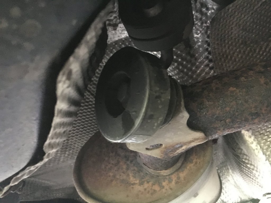

Witam jestem kompletnie zielony mozecie mi powiedziec co to za czesc ??IMG_2509.JPG
sruba jest dokrecona na maxa a to jest luzne i sie kreci  auto to audi a4 b7 1,9
Odbojnik tłumiący ;) daj kilka podkładek i będzie jak należy. Po tylu latach guma ma dość i jest luźna na śrubie.

ok super dzieki sprobuje:)
