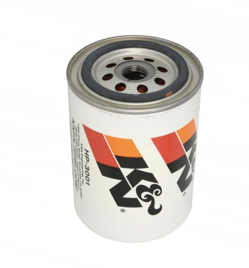

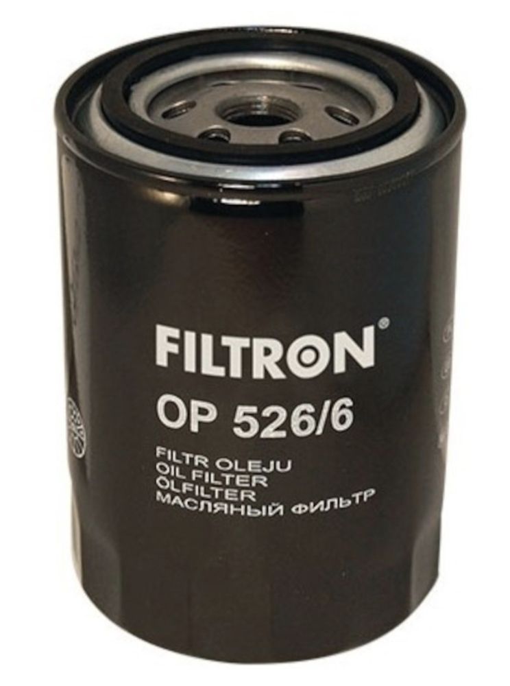

Porównuje filtr oleju Filtr oleju K&N HP-3001 z filtrem oleju Filtron OP 526/6.
Co myślicie, wymiary maja niby takie same...
Jedyna różnica to wysokość, k&n jest wyższy o 3mm.
No i cena prawie 3x większa.

Tak do 1.8 bfb, miejsca tam jest wiec 3mm nie zrobi różnicy. Cena jak cena, za rzeczy z metką czasem trzeba dopłacić ale nie o to chodzi, bardziej ciekawi mnie ten "zwiększony przepływ" jak to producent podaje.
zalozenie tego filtra nie zwiekszy Ci to przeplywu w magistrali.
samo wrzucenie filtra...dla znaczka hmm
