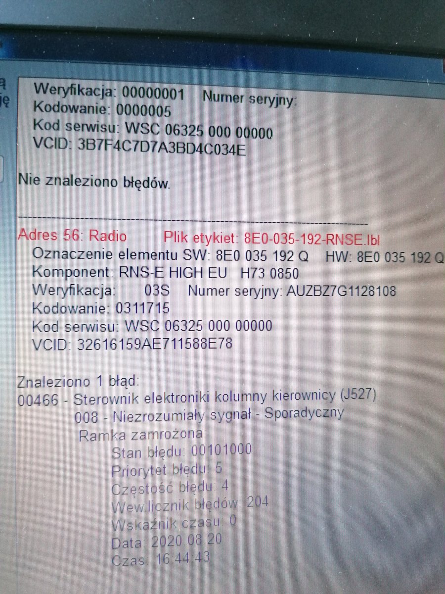

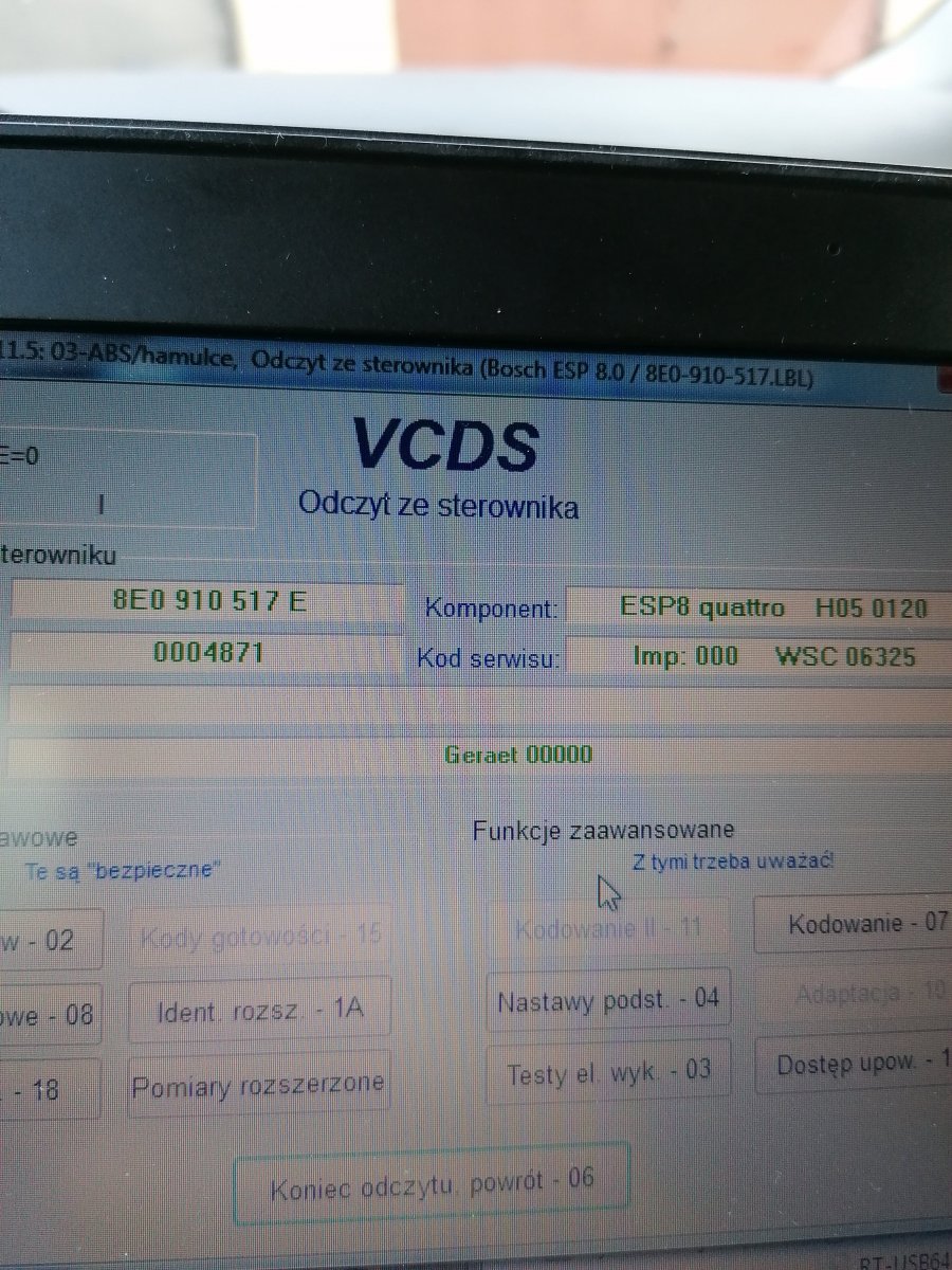

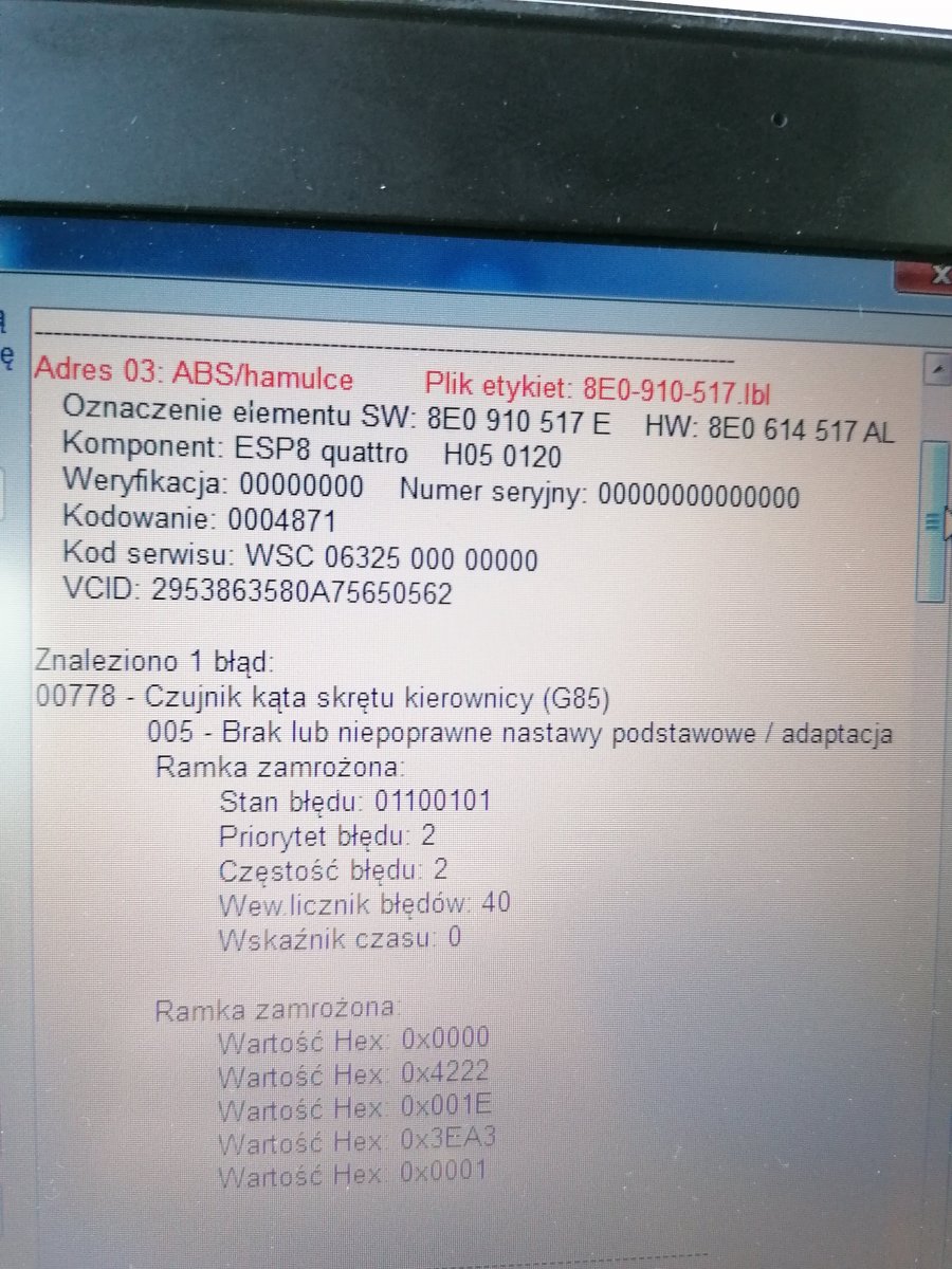

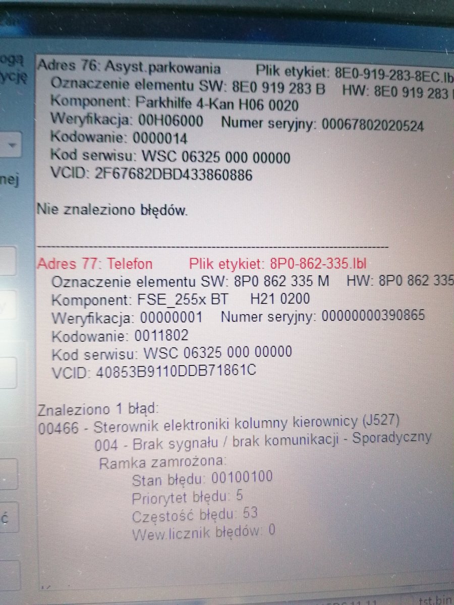

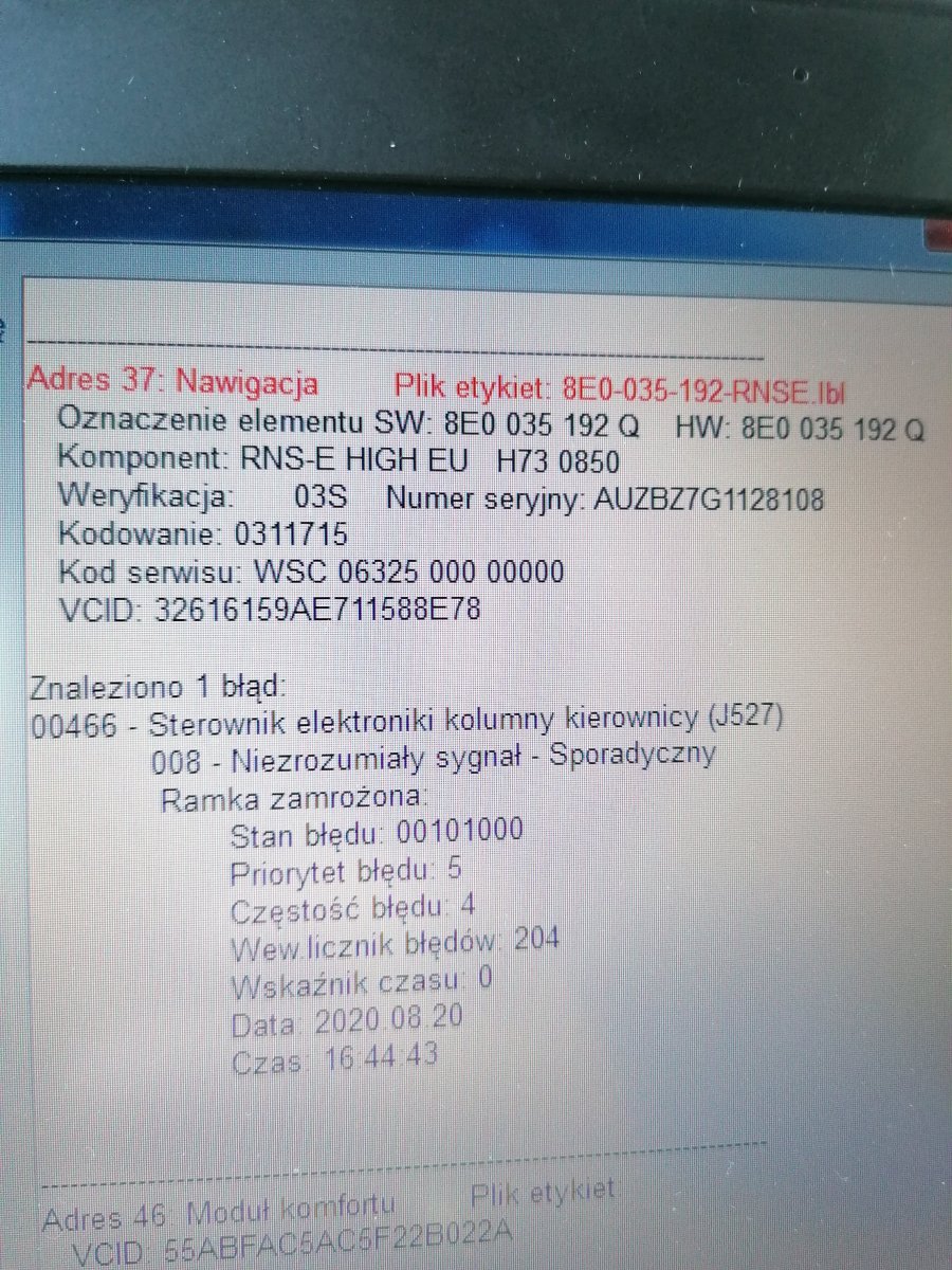

Kuna wymieniłem taśmę, ale to nie ona. Nie rozumiem już. Sprawdziłem z kumplem i kierownica nie reaguje na skręt. Ma ktoś jakiś pomysł? Kodowanie jest. Błędy takie wywala
Pomoże ktoś? Brak mi pomysłów
Kurde nikt, nic
U mnie błąd czujnika skrętu kierownicy pojawia się po odłączeniu akumulatora lub jak padnie, po przejechaniu kilkuset metrów wszystko wraca do normy. Pewny jesteś, że Twoja stara taśma była uszkodzona? Tą co montowałeś nie uszkodziłeś?
Grupa 5 pokazuje odchylenie kiery i u mnie te wartości ledwo skakały. Stąd wniosek że walnięta taśma. Wymiana nie pomogła, a błąd mówi że nieprawidłowe kodowanie lub brak. Ale kodowanie jest zapisane. Nic go nie ruszałem.
Skoro taśma ok, kodowanie jest ok, to czemu adaptacja nie przechodzi? Jakiś kabel, styk uszkodzony, kiera jak jedziesz na wprost jest ok?
Nic niepokojącego. Dlatego brak mi pomysłów. Sprawdzę jeszcze kodowanie. Może się przestawiło, bo to się zaczęło jak padł mi aku. Po wymianie nie doszedł do siebie.
Jak prawidłowo adaptacje zrobić?
Zaadaptować powinien się sam po przejechaniu "jakiegoś" dystansu. W tym wątku jest opisane conieco:
