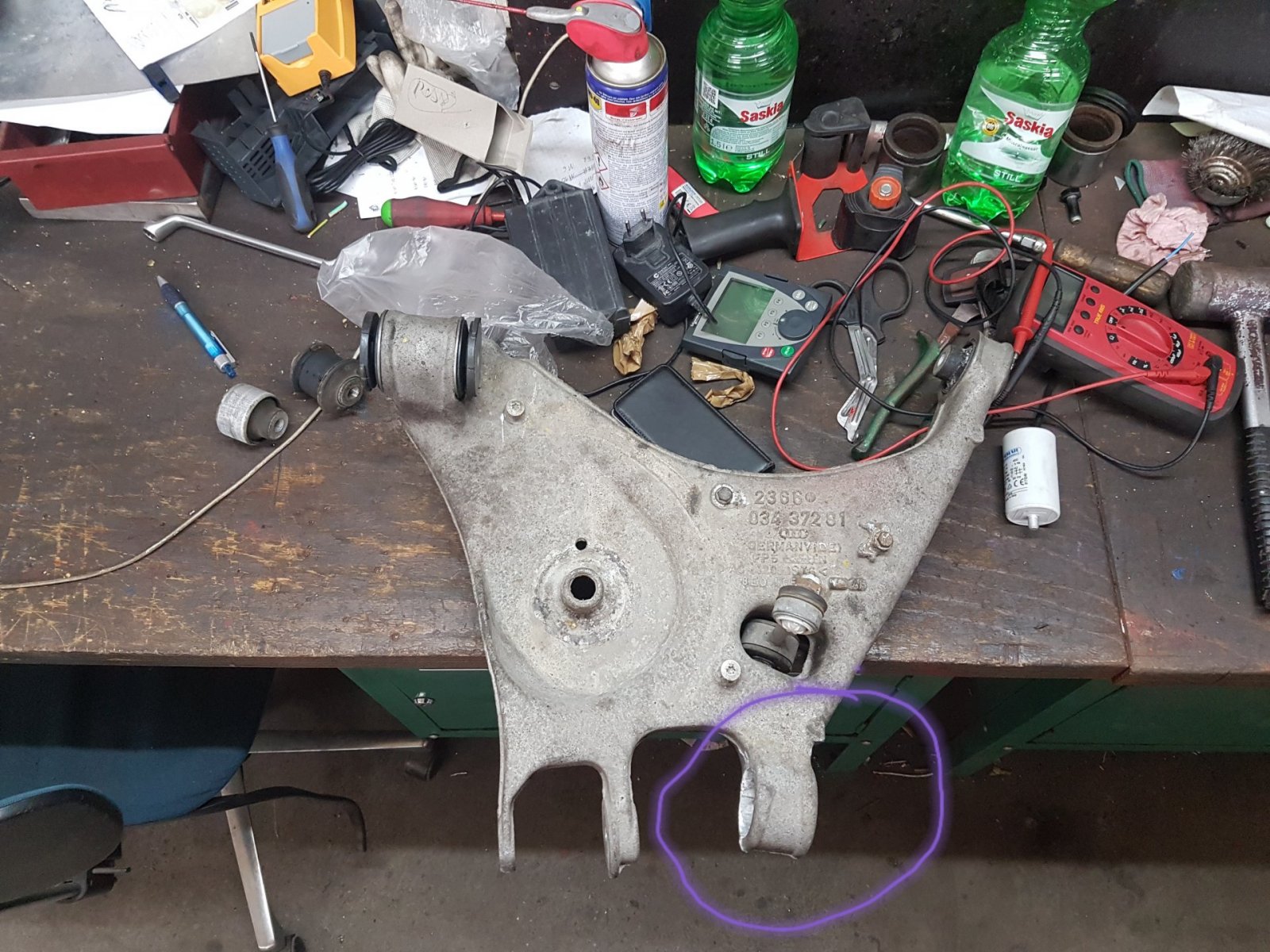

Tuleja wachacza tylnego o numerze adab003, załóż dla jaj na tylna os ciezkie kola to będzie tak bić ze.... przerabialem u siebie to tylko w exeo 1.8t. Te same prędkości i te same wibracje az na kiere zaczynały wchodzić.
Kolego to o których wachacza h tylnych ty dokładnie mówisz możesz to na jakimś schemacie zaznaczyć? To może przez to jest cyrk z tym całym biciem przednich kół szukam problemu w przodzie a może problem jest w tylnim zawiasie.
Na foto Ci zaznaczylem, u mnie bilo na kierze na nowiuskim zawieszeniu lemfo z przodu a problem byl z tylu wlasnie z ta tuleja, bedziesz mial wyjety wachacz to sprawdz dobrze reszte gum!!

Mozesz nie wierzyć, ja tez nie wierzyłem, jaj sobie nie robie bo po co? Guma o ktorej pisze u mie miala luz wydłużony jakies 7mm moglem ja wcisnąć palcami, z felgami cudowalem wydalem z 700zl na wyważanie drogowe itp.... trzech diagnostów na szarpakach nic nie widziało. Tuleja o której mowa trzyma wachacz tzw. Wleczony troche naprężeń tez znosi.... a asfalt nigdy nie jest idealny.
