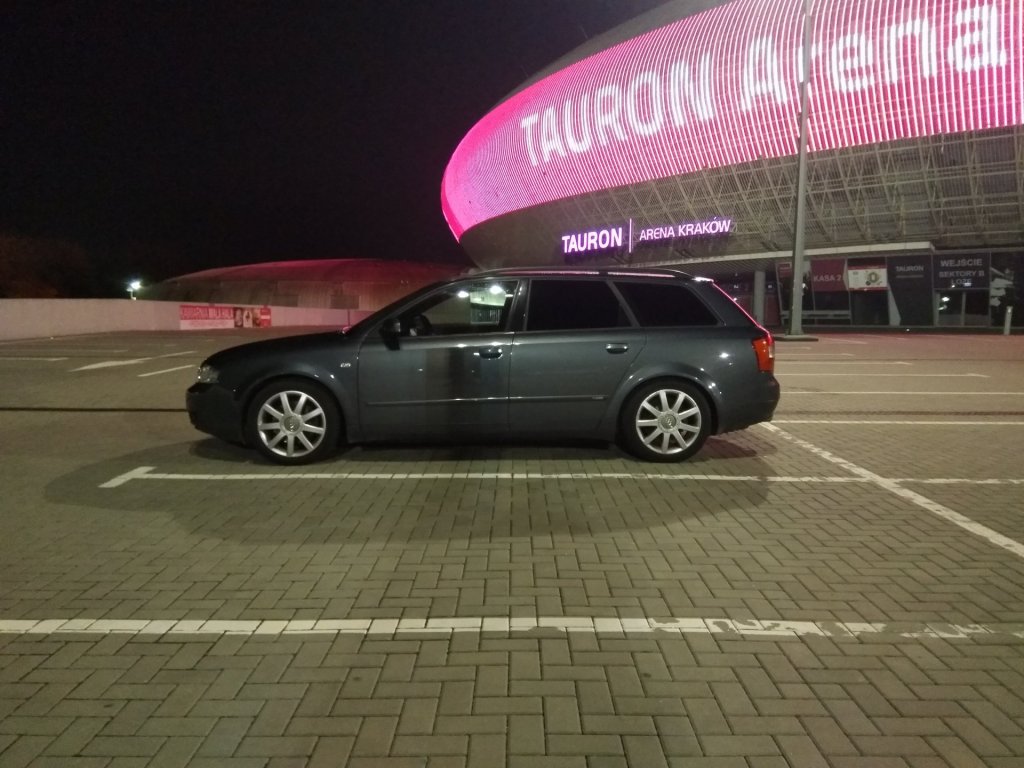

Przyszedł czas się pochwalić nowym wozem, zatem oto i on:
A4 B6 Avant ABT
2018-10-11 21.06.23.jpg2018-10-11 21.07.34.jpg2018-10-11 21.07.18.jpg2018-10-11 21.07.03.jpg2018-10-11 21.06.40.jpg2018-10-04 20.08.47.jpg
Silnik: 1.8T BFB po czipie ABT na jakieś 190 KM, LPG STAG 3000
Układ napędowy: skrzynia 5b., napęd Quattro
Kolor: LX7Z - Dolphin grey
Przebieg w dniu zakupu: 289000 km

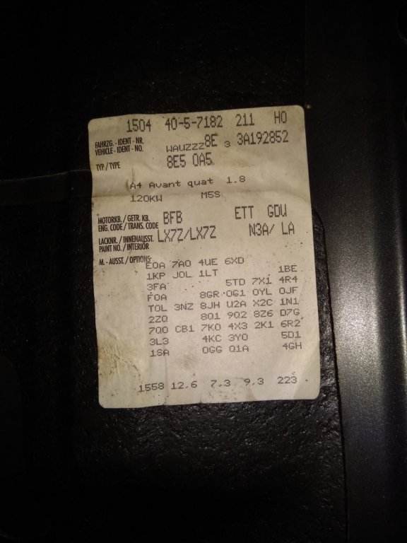

Dorwałem się do wlepki pod kanapą i rozkodowałem. Kilku rzeczy się dowiedziałem, na przykład takich, że to jest holender i ma kierownicę multifunkcyjną.
Jak ktoś ciekaw, to w załączniku jest już zdekodowane wyposażenie ;)
Niemniej jednak mam kilka pytań:
  1. Mam zwykłą trójramienną kierownicę, choć skórzaną. Nie wiem, co jest pod nią, ale jaka kierownica powinna być zamontowana? Ktoś może wskazać?
  2. Według kodów posiadam 'standardowe' fotele, jednak faktycznie są półskórzane półkubełki z opcją pompowania, manualne. To tak ma być, bo jest ukryte pod kodem wykończenia wnętrza, czy to też przełożone?
  3. Będę kupować regenerowane reflektory i chciałbym wiedzieć, jak ogarnąć regulację zasięgu świecenia. Czy wszystkie reflektory są przygotowane pod silniczek regulacji, czy trzeba kupić konkretne reflektory?
Jestem też umówiony na regenerację maglownicy a na dniach mają mi przyjść dawcy solenoidów. Co prawda używane napinacze, ale zanim wymienię element za 7 stów wolałbym wcześniej spróbować naprawić to co jest ;)
Swoją drogą, czarna podsufitka w połączeniu z przyciemnianymi szybami robi robotę nieziemską.
wyposażenie.txt
https://carinfo.kiev.ua/cars/vin/audi tu sprawdzisz pełne wyposażenie. Kierownica powinna być multifunkcyjna i skórzana-masz na niej guziczki?-jeśli nie to była wymieniana. Ręczny i gałka biegów też skóra. Fotele zwykłe-ktoś sobie dołożył lepsze.
