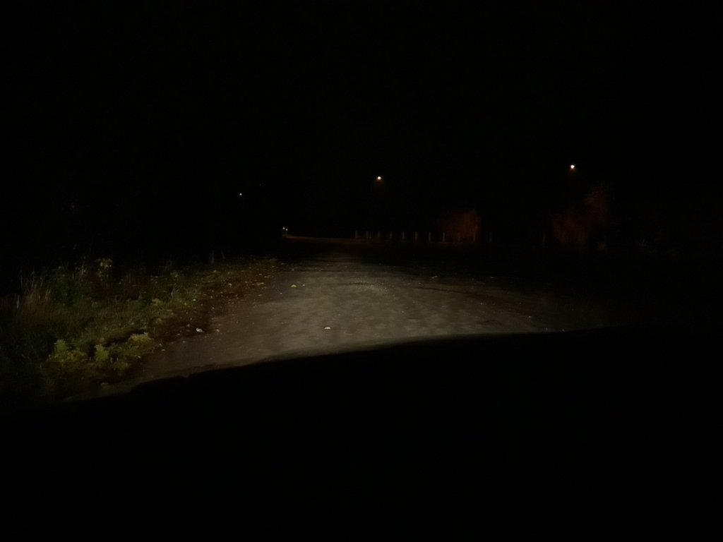

Co powiecie O tym oświetleniu drogi
Witam zastanawiam  się nad regeneracją swoich bi xenonów . Pokażcie  swoje  światła  bi xenonów  po regeneracji  najlepiej  po wymianie soczewki  z b8

Dzięki twojej  ładnie oświetlają, moje już słabo  oświetlają  trzeba będzie zregenerować. A mam jeszcze 1 pytanie
Po wymianie  samych  soczewek  od b8 będzie  taki efekt, czy jeszcze  coś muszę wymienić  żeby taki efekt uzyskać?
Światła na filmie wg mnie ustawione zbyt wysoko, jednak soczewki z b8 po lifcie, czyli te z kropkami naprawdę wymiatają. Wejdź w kontakt z Michałem on zwykle ma soczewy w dobrej cenie. To właśnie on mi robił podmiankę. Do takiego efektu potrzebne soczewki, odbłyśniki i nowe żarniki.

Ok dzięki  będę się z nim kontaktował. Ostanie pytanie jeszcze mam muszą  być to poliftowe soczewki  czy mogą być przed  liftowe? I jeszcze bym prosił  kontakt do Michała:)
Edytowane przez Adamek4119
Ja u siebie mam po lifty i świecą super. Niestety nie wiem jak przed lift, i nie wiem czy ktoś coś takiego zakładał.
Przedlift, polift nie ma wielkiej różnicy. Ładnie to świeci do bixa sam możesz ogarnąć sobie. Mam porównanie B8 super swieco.

Wymienione  już ? teraz światło  kozak.
Pozdrawiam  i dzięki  za pomoc
Napisz kto Ci ogarnął, jakie koszta i wstaw parę zdjęć, na pewno jest wielu zainteresowanych taką zamianą.
Przeróbka na bihalogen projektory z a6c7 zarowka osram night 120 ale chce 150 dać bo ma bardziej bielsza barwę o 600k czyli 4200
Różnica znaczna, ale powiem Ci szczerze szafu nie ma :)
Jaki koszt przeróbki?
Edytowane przez luki19862121
Kolego nie mam zdjęć przed 550zl to są światła długie i mijania ale przed było bardzo kiepsko
Kolego ładne białe światło pewnie xenon? Też staram się takie uzyskać ale nw jak
