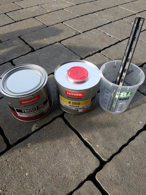

5. Novol Protect 360 + Utwardzacz (kupujemy cały zestaw) - podkład epoksydowy

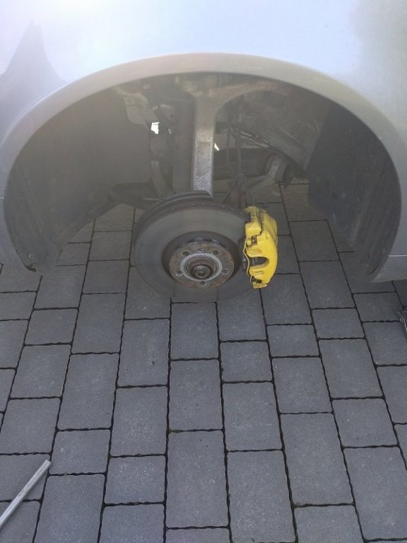

1.  W pierwszej kolejności dla wygody ściągamy koło, warto coś awaryjnie podstawić pod samochód np. u mnie były to 3 kostki brukowe i kawałek deseczki w razie (odpukać) gdyby podnośnik miał puścić. Pracować będziemy cały dzień.

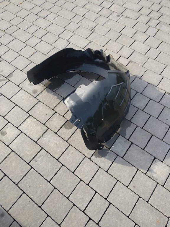

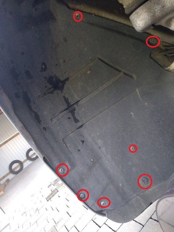

2. Kolejnym krokiem jest ściągnięcie nadkoli. W moim przypadku były to śruby typu TX20, dwa duże kołki na krzyż (należy je przekręcić - nadkole połączone jest z osłoną silnika) oraz jeden plastikowy mniejszy kołek. Po odkręceniu wszystkiego nadkole trzyma się jeszcze na rancie nadkola. Delikatnie składamy nadkole ku środkowi i wyjmujemy.

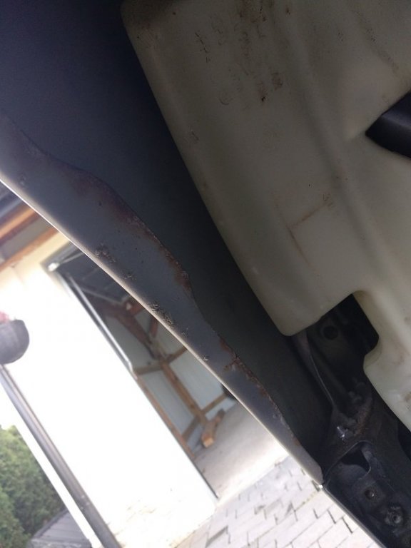

3. Następnie bierzemy ciepłą wodę z płynem oraz gąbkę i dokładnie myjemy ranty, zarówno od środka jak i na zewnątrz. Wypłuczcie dokładnie ranty od środka bo na pewno będzie tam trochę zaschniętego piachu / błota. Gdy przejedziecie gąbką po wewnętrznej stronie ranu i gąbka będzie czysta to znaczy, że można kończyć. Mój tata stwierdził ze zakładanie nadkoli na ranty od środka to niezbyt pomysłowa sprawa bo woda spływa tam i się kisi razem z błotem. W sumie się z nim zgadzam. Po dokładnym wymyciu widzimy co i jak. Tutaj nasz przeciwnik:

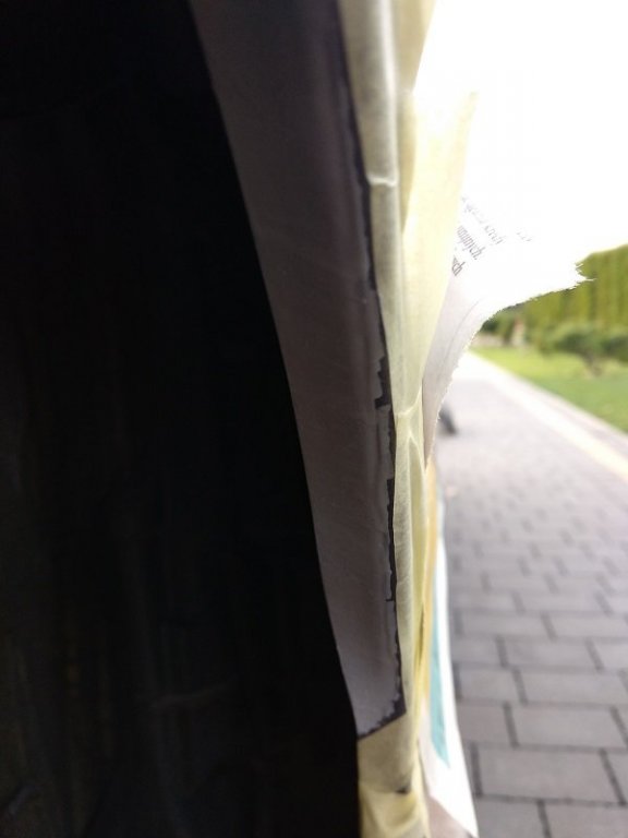

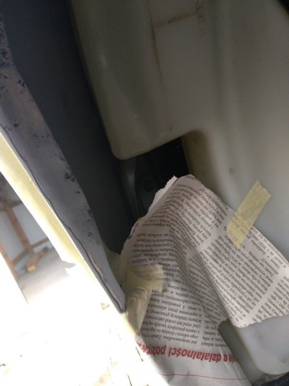

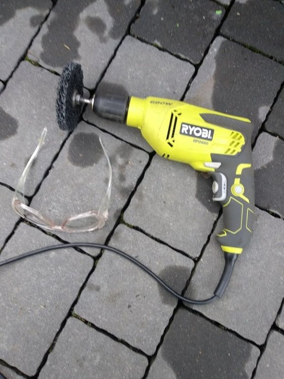

4.  Dalej wrzucamy krążek zdzierakowy na wiertarkę i zaczynamy zabawę. Pamiętajcie o okularach ochronnych! Ja zakleiłem miejsca newralgiczne tak, aby opiłki nie sypały się we wnęki oraz na zbiornik od płynu do spryskiwaczy. Szlifujemy tam gdzie korozja się rozpastwiła i trochę szerzej żeby sprawdzić jak daleko sięga pod lakierem. Lecimy sobie wszystko po kolei aż zostanie czysta blacha. Miejsca przejścia szlifu i dobrego lakieru wyrównujemy papierem 180, tak aby uzyskać równomierne przejście a nie "ząb". Tak to wygląda po oczyszczeniu:
5.  Kiedy wszystko wyczyścimy ponownie przecieramy gąbeczką resztki osadu, wycieramy do sucha i zabezpieczamy do malowania.

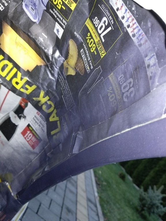

8.  Gdy powierzchnie mamy już przygotowaną pozostaje już tylko malowanie. Malując lakierem w spreju musicie robić szybkie, długie i pewne ruchy bo lakier jest rzadki przez co może spływać z powierzchni pionowych. Dobra technika to malować nie dokładnie (w sensie nie kryjąc całej powierzchni od raz), a położyć kilka warstw. Lakier schnie szybko i już po 10 min można kłaśc następną warstwę. Ja położyłem 3 warstwy do pełnego pokrycia podkładu epoksydowego. Cały szkopuł tkwi w tym żeby nie narobić zacieków. Nie bądźcie nadgorliwi :) Po położeniu bazy (lakieru) i odczekaniu 30 minut ściagamy zabezpieczenie i fajnie jakby auto postało przez noc. Na drugi dzień miejsca gdzie widać ewidentne przejście malowanego na stary lakier (tego mini schodka)  wyrównujemy papierem 1500 na wodę, a następnie polerujemy pastą polerską żeby usunąć mikrorysy. Następnie zabezpieczamy już sam rant tak żeby nie spryskać błotnika i kładziemy lakier bezbarwny. Po położeniu bazy wygląda to mniej więcej tak:

Potocznie krążek zdzierakowy z podpunktu 4 nazywany jest "włosami murzyna". Bardzo fajna rzecz, zdziera lakier nie ruszając metalu.
