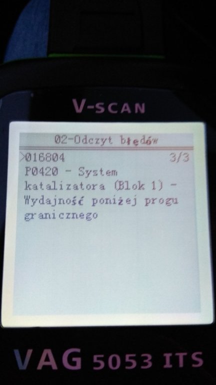

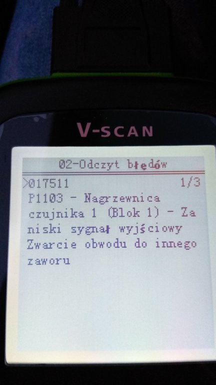

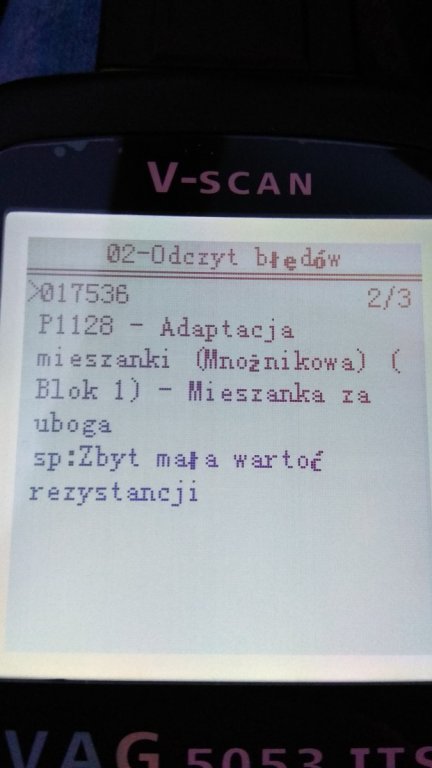

Witam mam pewien problem pojawia mi się w mojej a4 b6 1.8 t kontrolka silnika po odpięciu akumulatora zaś gaśnie i spokój na 100/200 km podłączyłem pod komputer i takie bledy mi pokazał jak na zdjęciach . Mam pytanie od czego to może być od sondy czy i od sondy i kata co najlepiej zrobić żeby nie wymieniać niepotrzebnych części ?
Błąd od kata może być też przez źle wystrojone lpg.
akumulator-odlaczam-i-bledy-same-znikaja
Katalizator do sprawdzenia,wymianny może już się kończyć o czym informuje Cię ta kontrolka
Od LPG to raczej nie może być bo ta kontrolka mi się świeciła przed założeniem LPG . A może wiecie jak sprawdzić kata jak robiłem turbo to kata też se wyciągałem i środek w nim jest biały pytałem się jednego mechanika i powiedział jak jest biały to jest jeszcze dobry . Co myślicie żeby wsadzić strumienie ? Albo tego dp ?

Aha i jeszcze jeden błąd
Zrób logi dynamiczne to będzie dużo rzeczy widać. Tak to wróżenie z fusów, a logi to podstawa do jakiejś diagnostyki... Przy wywaleniu kata możesz zostawić samą puchę ale tak czy siak drugą sondę najlepiej wyłączyć u tunera w ecu, bo będzie walić błędem, a emulatory nie zawsze się sprawdzają.

Kat umarł. Najlepiej wyprogramować drugą sondę.

Z tych błedów co wklejałeś to wynika, że masz problem z pierwszą sondą i katem

Witam a więc tak zmieniłem na sondę z Boscha no i d*pa dalej kody P1103 za niski sygnał wyjściowy jak narazie jeden błąd wyskoczył właśnie ten i już mnie szlak trafia bo nie mam pojęcia co to może być ...
