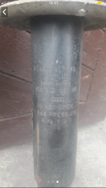

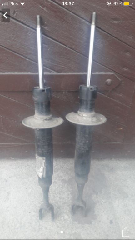

Przymierzam się do kupna amortyzatorow do swojej audi i mam do was pytanie, bo nie wiem xzy takowe będą pasowały , mam a4 b7 1.9tdi 115km avant, zwykle zawieszenie, znalazłem amortyzatory sachsa, ktoś może sprowadzić czy podejdą do mnie ? Bo nie chce zoe zamówić :)
Kolego, po pierwsze pomyliłeś dział.
Te amorki są od B6-tki z zawieszeniem do jazdy po złych drogach 1BR (czyli trochę podwyższonego) i dośc wysokiej kategorii wagowej od 0JK, czyli pewnie od 2,5tdi. Nie nadają się do zawieszenia 1BA.
Będą na pewno. Są to amortyzatory do wszystkich wersji nadwozia ze standardowym zawieszeniem. Ja miałem sportowe S-line (obniżone) I przez to auto stało za wysoko względem tyłu.
sprzedawca pisze ze będzie pasowało do mojego samochodu wiec sam już nie wiem
Sprawdziłem w etce po numerze amorka widocznym na foto i wychodzi jak wyżej.
Na Twoim miejscu jeśli chcesz kupić używkę do 1BA to szukałbym amorka od seata exeo, będzie najmłodszy.

Znalazłem po prostu w dobrej cenie te prawie nowe i myślałem ze podejdą :)
