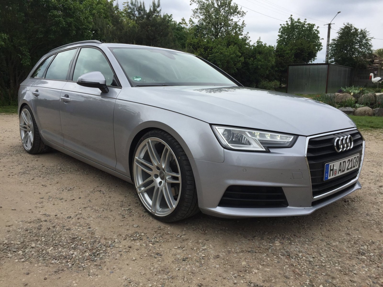

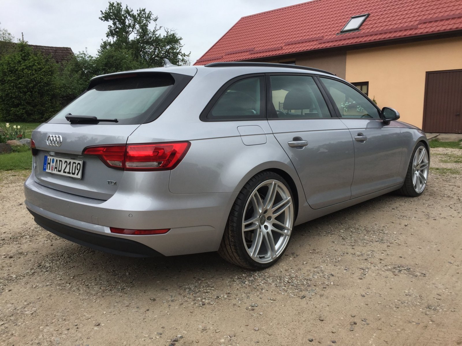

switchpl Opublikowano 27 Listopada 2018 Opublikowano 27 Listopada 2018 13 minut temu, JawoR36 napisał: Sztos! ? Ja przeczekam zimę i na lato też muszą wlecieć 20" ?
JawoR36 Opublikowano 27 Listopada 2018 Opublikowano 27 Listopada 2018 Zawias 1BV, ET coś koło 40tu z tego co pamiętam, 9cali. Felga z A8
damekA4 Opublikowano 29 Listopada 2018 Autor Opublikowano 29 Listopada 2018 Wygląda elegancko! Troche się boję, że nie zmieszcze się z tym ET29, bo u Cb przy et37 wchodzi chyba na styk, ale zobaczymy. U Ciebie rozumiem, że bez dystansów? Felunek mam z S5 więc teoretycznie powinno wejśc. Opony mam 265/30 ale będę zmieniał na 245.
