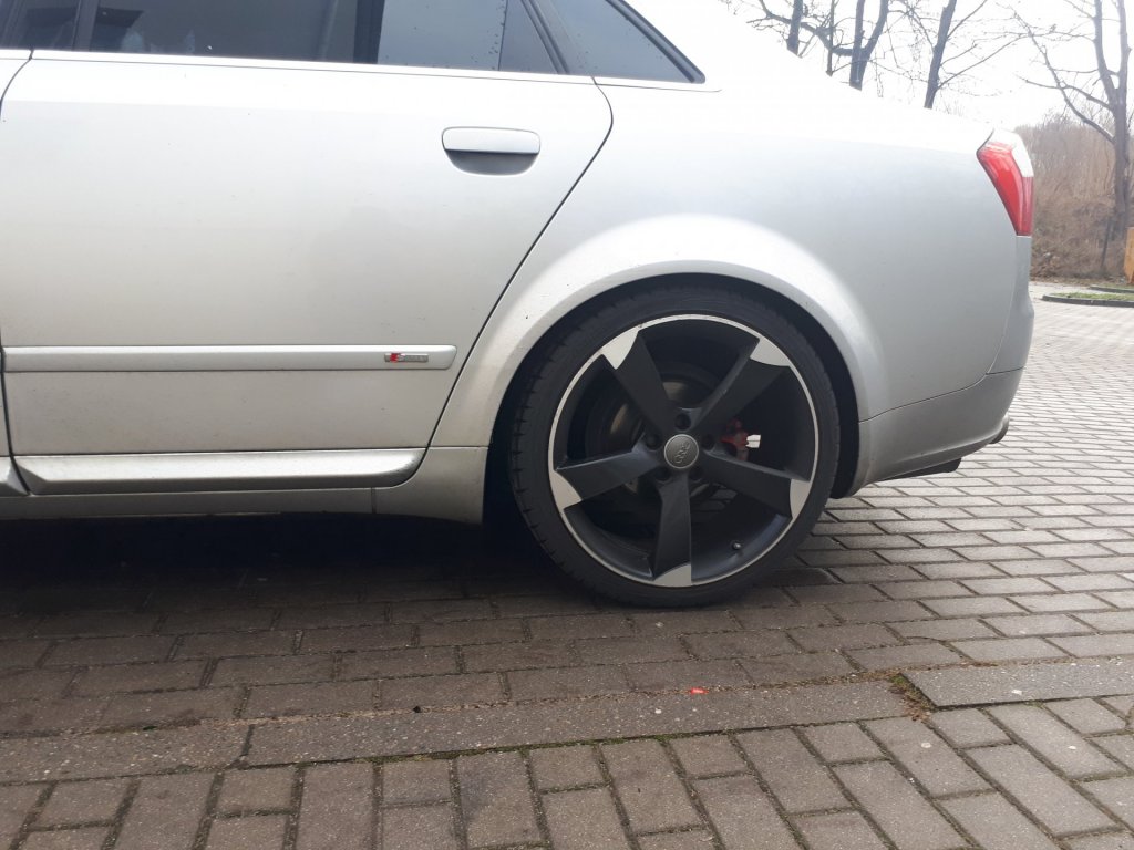

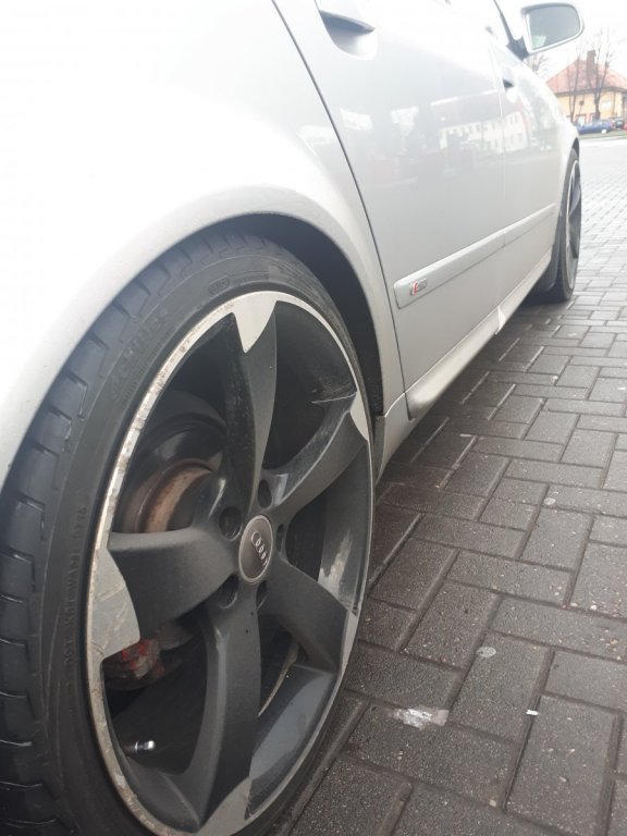

Panowie auto kupione z felgami z tego co sie zorientowalem rotor 9jx19 et 35 opona 235 35 19

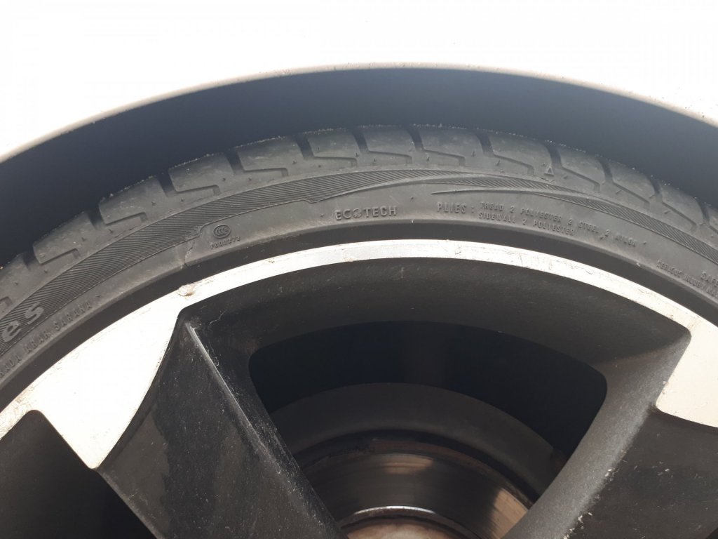

Problem jest taki ze opony trą o nadkola przy dolkach, różnych nierownosciach.  I jeszcze jak samemu da sie jezdzic tak w komplecie w ogole.  Czy wsadzajac 18stki albo 17 rozwiaze problem? Jesli tak to jaka szerokosc felgi i ET i jakie opony. Help
możesz mieć i 19 ,et też może być takie jak masz ,wystarczy felga 8j i nie powinno przycierać ,
Sorry. Felga to 8j et 33 ...
ja mam 9j et33 19" z taka sama oponą i nie obciera z tyłu a mam szersze koło. wymień tylne sprężyny na nowe 1BE i nie bedzie obcierać. twoje są stare zmęczone i auto poszło w dól
