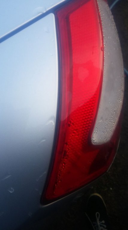

U mnie rówżniez tylna prawa paruje, jest nieszczelna od góry.

Panowie to jak z tymi lampami ja już nie mam głowy najbardziej na wstecznym plastiku włożyłem tam szmatkę chciałem wytrzeć a tu zonk :o kropelki są jak by miedzy zewnętrznym plastikiem a wewnętrznym i co teraz wywierciłem mała dziurkę u dołu plastiku może to coś da nie wiem silikon dałem miedzy szparę łaczenia lampy wokół nic to nie dało :huh:

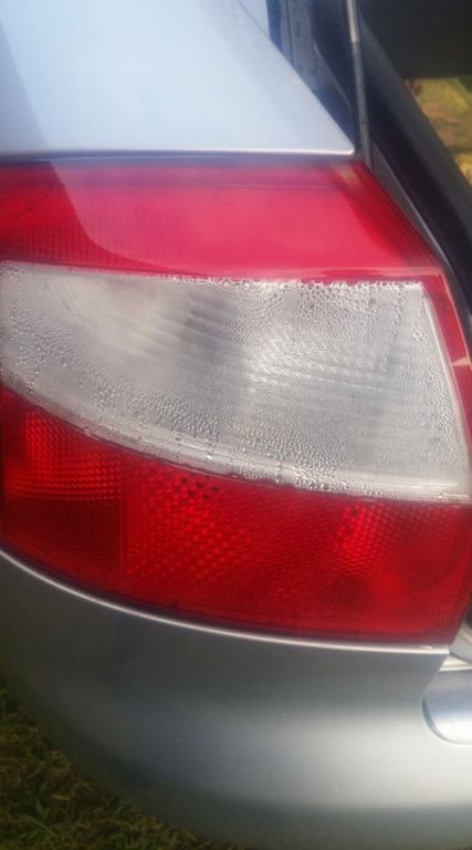

Odgrzeje temat zrobione wszystko co w temacie pęknięć brak lampa uszczelniona bezbarwnym sylikonem uszczelka korpusu natłuszczoną i szczelna (nowa) a lampa paruje w miejscu migacza i wstecznego ( kombi ) w czasie deszczów nie paruje za to paruje w słoneczne i suche dni gdy lampa jest w słońcu to jest nie zrozumiałe dla mnie ... Ktoś pomoże ?
Masz wilgoć w lampie i w słoneczny dzień kiedy przygrzeje w tył , skrapla się woda.
Musisz wyjąc lampę i ją osuszyć farelką np.. Po za tym musisz być absolutnie pewien uszczelek wokół panelu żarówek jak i klipsów które dociskają ten panel do lampy. te lampy lubią się niestety rozszczelniać tj, czerwona pleksa zewnętrzna odkleja się od plastikowego korpusu i wtedy przepuszcza wodę niestety.
No dobrze samo zjawisko dziś zrozumiałem na własne oczy ..słoneczny dzień grill i połowa butelki z wodą na słońcu góra butelki od słońca zaparowała , więc to samo zjawisko zachodzi w lampie . Nie mam pojęcia skąd tam wilgoć ...po uszczelnieniu bezbarwnym zanurzyłem plekse do korpusu w misce z wodą ani kropelka si nie dostała do lampy...korpus równomiernie odciska się na uszczelce wkładu i z tego co widzę dobrze klipsy dociskają .. jedyne co jeszcze myślę to może jakoś prxez sam wkład się dostaje wilgoć tzn tam gdzie wpinamy kostkę może między pinami jakoś sam już nie wiem trochę walka z wiatrakami..
