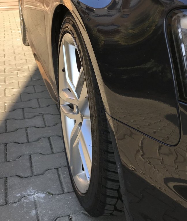

Hugo 381 Posted December 10, 2018 Share Posted December 10, 2018 Tak wygląda opona 235/40/18 na feldze 8x18 1 minutę temu, CzteryPierscienieOOOO napisał: Żeby nie było jej widać jak się popatrzy z przodu . Jestem kobietą i za bardzo się na tym nie znam ? Czyli ma nie wystawać poza obrys samochodu Nie będzie bo masz duże ET Link to comment Share on other sites More sharing options...
CzteryPierscienieOOOO 0 Posted December 10, 2018 Author Share Posted December 10, 2018 1 minutę temu, Hugo napisał: Tak wygląda opona 235/40/18 na feldze 8x18 A jakbym wzięła 225/40 lub 225/45 ? To bardziej się schowa? Link to comment Share on other sites More sharing options...

Hugo 381 Posted December 10, 2018 Share Posted December 10, 2018 1 minutę temu, CzteryPierscienieOOOO napisał: A jakbym wzięła 225/40 lub 225/45 ? To bardziej się schowa? U mnie jest ET33, a u Ciebie jest ET45 czyli koło będzie schowane u Ciebie do wewnątrz o 1,2cm względem tego co widzisz u mnie Link to comment Share on other sites More sharing options...
CzteryPierscienieOOOO 0 Posted December 10, 2018 Author Share Posted December 10, 2018 (edited) 3 minuty temu, Hugo napisał: U mnie jest ET33, a u Ciebie jest ET45 czyli koło będzie schowane u Ciebie do wewnątrz o 1,2cm względem tego co widzisz u mnie Czyli jakbym wzięła opony 235/40 Nie będą ocierac przy skręcaniu? Czy lepiej będzie wziąść 225/40 ? Bo niby węższa na zime jest lepsza ale nie za bardzo się na tym znam tylko tyle co czytałam na forum Edited December 10, 2018 by CzteryPierscienieOOOO Link to comment Share on other sites More sharing options...
Hugo 381 Posted December 10, 2018 Share Posted December 10, 2018 5 minut temu, CzteryPierscienieOOOO napisał: Czyli jakbym wzięła opony 235/40 Nie będą ocierac przy skręcaniu? Absolutnie nic nie będzie obcierało Link to comment Share on other sites More sharing options...
