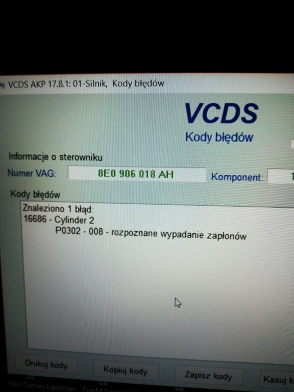

Witam, Kolego, dobrze by było jeszcze napisać jakie auto, jaki silnik - troszkę by to pomogło. Cewki pojedyncze na każdy cylinder? Jeśli tak to zamień miejscami i zobacz czy cewka nie dostała po du....
Ja bym obstawial ze jest to audi a4 b6 lub b7 silnik 1.6. Wnioskuje z postu wstawionego wlasnie na podforum poswieconego temu wlasnie modelowi i silnikowi. Co do awarii. Ja bym wymienil jeszcze kable a jak nie pomoze to niestety cewka do wymiany.

Wypalily sie zawory :)
